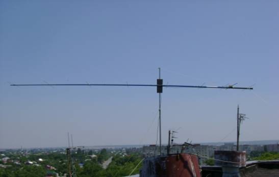

Экспериментируя с антеннами, я начал принимать уверенные отражения от спорадических метеоров уже при длине траверсы 3 метра и количестве элементов – 7. Расчетное усиление антенны было чуть более 10 dbd. Естественно появилось желание поработать на передачу, но, после нескольких неудачных попыток провести QSO, я понял, что меня не слышат. До пика грядущих Персеидов оставалось меньше недели.
Необходимо было сооружать что-то с длиной траверсы, как минимум превышающей две лямбды. Но столь длинных труб под руками не было (в Майкопе очень большая проблема приобрести алюминиевые трубы). Ехать в Краснодар не хотелось, и тут я вспомнил о конструкции, выполненной Александром RN6BN, который в свою очередь реализовал идею Дмитрия RA3AQ, использовать в качестве траверсы – рыболовное удилище! Семиметровое удилище ждало своего часа, и вот он пробил. Из удилища были изъяты два самых тонких колена, после чего его длина составила чуть более 5 метров. Прототипом для моделирования послужила антенна RA3AQ, которая была адаптирована в MMANе под имеющиеся в наличии элементы. В качестве последних были использованы алюминиевые прутки, диаметром 5мм, купленные в свое время на радиорынке г. Краснодара. Разрезной вибратор был выполнен из трубки диаметром 8мм. Узел запитки «спрятан» как у DK7ZB в пластиковую коробку для разветвления электропроводки (см. рис.1)
рис.1

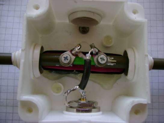

Узел запитки крупным планом (рис.2)
рис.2

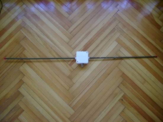

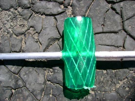

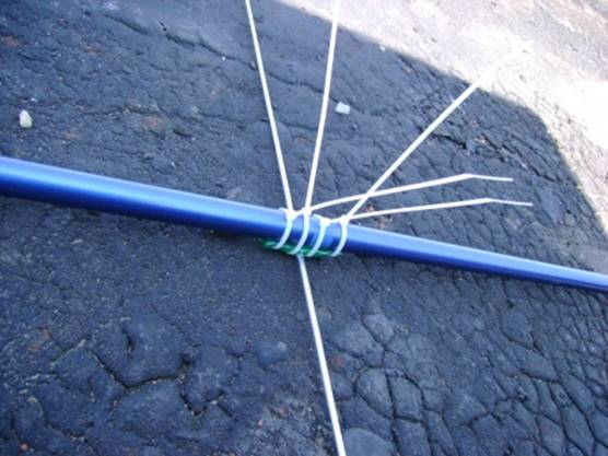

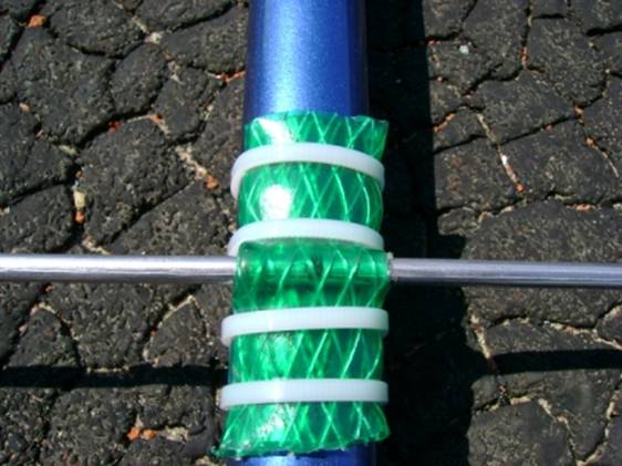

Оригинальный способ крепления элементов был предложен Александром RN6BN и, на поверку, оказался вполне технологичным и, надеюсь, надежным (время покажет…).

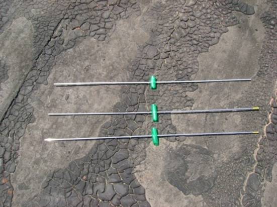

После разметки траверсы, элементы крепятся к удилищу с помощью отрезков полиэтиленового водопроводного шланга и хомутов-стяжек (рис3-6.)
рис.3
рис.4

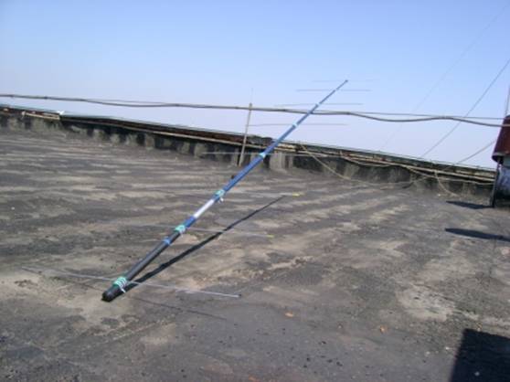

Фиксация элементов настолько надежная, что позволяет устанавливать антенну даже для работы с вертикальной поляризацией (в дальнейших моих планах – модернизация антенны в кросс-яги)
рис.5
рис.6
Сборка антенны, при подготовленных заранее элементах, заняла около часа (с перекурами – очень жарко было на крыше). Вес конструкции в сборе просто ошеломил – я предполагал, что она будет легкой (жаль, что я не догадался взвесить перед сборкой все компоненты), но чтобы настолько…. По субъективным ощущениям вес не превышает двух килограмм! (рис.7)
рис.7
Осталось только прикрепить вибратор и поднять антенну на рабочую высоту (рис.8)
рис.8

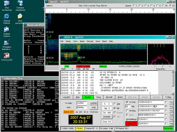

Все было готово. Проверка спектроанализатором Rhode&Schwarz показала, что параметры антенны практически совпадают с расчетными. Ближе к ночи я включил трансивер, запустил на лэптопе WSJT, и убедился, что антенна действительно работает – на экране было видно множество отражений. На частоте общего вызова 144.370 с великолепным уровнем, буквально в каждом периоде гремел YU7EW. Анонсировав его в кластере, я робко позвал, и, с неописуемым восторгом неофита увидел его ответ с рапортом (рис. 9)

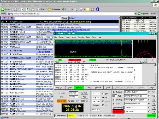

И здесь я совершил ошибку. Невнимательно ознакомившись с процедурой проведения FSK441 MS-QSO, я, вместо Rreport (макрос 3 в программе) начал передавать свой рапорт.
Этот момент хорошо виден на рис.9. В правой нижней части окна программы точкой помечен макрос 2, предназначенный для передачи. Теперь мне понятно, что, увидев несколько раз, несоответствующее процедуре сообщение, мой визави понял, что «каши со мной не сварить» и, чтобы не терять зря время, вновь стал давать CQ. Я же расценил эту ситуацию как будто бы меня просто не слышно! К моему огромному разочарованию QSO не состоялось. Я был в недоумении. Почему меня вначале уверенно слышат, практически сразу отвечая с рапортом, и перестают принимать потом? Единственным логичным, с моей точки зрения, объяснением был недостаток мощности! Мой энтузиазм резко пошел на спад…. Некоторое время я продолжал наблюдать за 144.370 затем зашел в чат любителей MS и EME, который опекает Alan ON4KST. Поздоровавшись с присутствующими (правила хорошего тона), я практически сразу получил приглашение на скед от OK1TEH. Проинформировав его о своем QRP сетапе, я принял в ответ философское «So, be patience»… ПЕЙШНС…ТЕРПЕНИЕ…. Вот слово достойное быть выгравированным на скрижалях! Недаром его так часто можно встретить в сообщениях циркулирующих в чате ON4KST. «Будем терпеливыми» - резюмировал Matej OK1TEH и мы, обговорив частоту и периоды, стартовали. Довольно быстро я увидел его вызов, и, передал в ответ рапорт. Через некоторое время прилетел бурст с Rreport от Matej (рис.10, на заднем плане окно чата ON4KST).

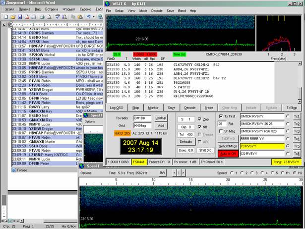

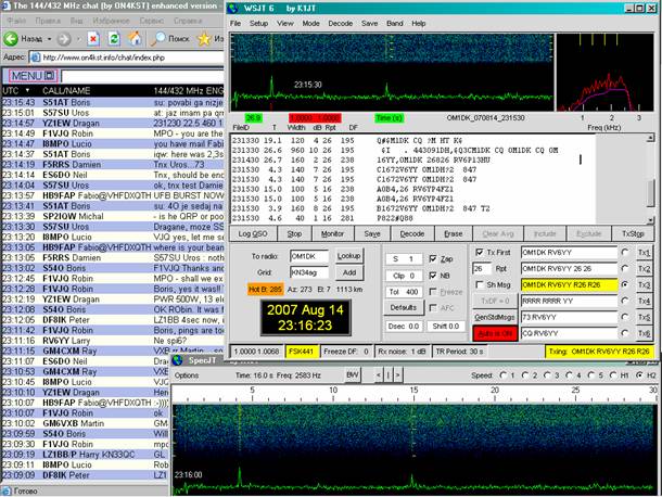

Но такие длительные связи бывают не всегда – буквально следующее QSO с OM1DK заняло всего три (3) минуты! (рис.11и 12)
рис.11
На рис.11: время 23.13.30 – OM1DX дает CQ
23.14.00 – я вызываю его
23.14.30 - OM1DX дает рапорт 26 для RV6YY
23.15.00 – я передаю ему Rreport
рис.12
23.15.30 - OM1DX продолжает давать рапорт
23.16.00 – я повторно передаю ему Rreport
23.16.30 – получены финальные RRR RRR (Complete Random)
23.17.00 – я передаю 73!
