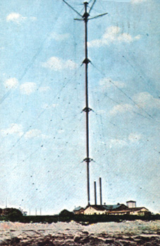

The Transmitting Tower
Fessenden's 420-foot transmitting tower at Brant Rock (The Radioscientist)
Еще один вид радиостанции ВО (с другой точки). Фото с сайта http://www.ewh.ieee.org/reg/7/millennium/radio/radio_wireless.html

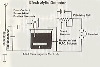

Среди массы его изобретений (всего более 500 патентов!) надо выделить бареттерный и электролитический детекторы (1902 г.), вполне пригодные для демодуляции АМ. Бареттерный детектор содержал тончайшую платиновую нить, накаливаемую током от батареи. Через нее же пропускали ВЧ ток от приемной антенны. При этом нить нагревалась сильнее, ее сопротивление росло, а ток от батареи уменьшался, пропорционально силе ВЧ тока. Другими словами, использовалось свойство бареттера стабилизировать эффективное значение тока через него. Если ВЧ колебания были модулированы звуком, то телефоны в цепи батареи воспроизводили звук. Кстати, подобные детекторы (под названием "болометры") и сейчас еще используют для измерения мощности на СВЧ.
Электролитический детектор основан на свойстве односторонней проводимости контакта металлическая игла – электролит. Описания этих детекторов можно найти в журналах "Радиолюбитель" и "Радио всем" 20-х годов, они тогда еще применялись, и сделать их было проще, чем галеновый или карборундовый детекторы. Приемники с электролитическими детекторами отличались неплохой чувствительностью, а поскольку она не зависела от удачи в поиске "чувствительной точки", как в ртутных, а впоследствии кристаллических детекторах, то служили как бы "стандартом" чувствительности, позволяя сравнивать разные аппараты и проводить исследования в области распространения радиоволн.

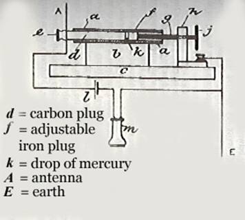

Coherer
Приемник с ртутным детектором, запатентованный Маркони в сентябре 1901 г, и использовавшийся на корабельных радиостанциях.

Одна из ранних версий приемника с электролитическим детектором, запатентованным Фессенденом в 1902 г. С сайта www.ieee.ca/millennium/radio/radio_differences.html

Для трансатлантической связи на средства компании построили два радиоцентра – один в Брант Рок, другой, точно такой же, в местечке Machrihanish в Шотландии. Центры оснастили 420-ти футовыми (128 м) мачтами из стальных труб на металлических растяжках. Сверху мачты имели "зонтик" – емкостную нагрузку, а растяжки были разбиты на короткие отрезки изоляторами. Основание мачты стояло на постаменте из чередующихся слоев бетона и керамики. Возбуждалась антенна снизу, через согласующую цепь. От основания расходилось много радиалов, закопанных в землю. Как ни удивительно, основание мачты в Брант Рок сохранилось до наших дней, и на нем установлена памятная доска. Еще удивительнее: эта конструкция передающей антенны-мачты была настолько совершенна, что практически не изменилась и сейчас!

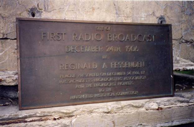

Памятная доска на месте первой радиовещательной передачи. Фото с сайта http://www.radiocom.net/Fessenden/BelroseXmas.htm

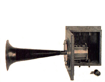

Микрофон. Фото с сайта http://www.ewh.ieee.org/reg/7/millennium/radio/radio_wireless.html

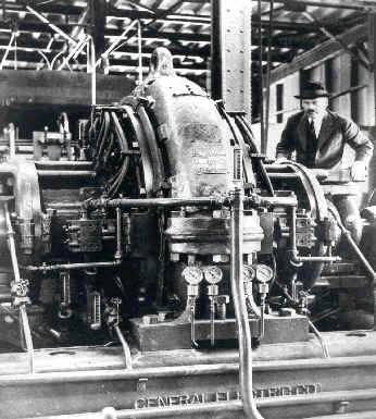

Проблему генерации мощных ВЧ колебаний удалось решить с помощью альтернатора, поскольку в нем использовали неподвижные катушки и переменный магнитный поток, модулируемый при вращении ротора с магнитными и немагнитными секторами. Увеличивая число секторов, и оптимизируя катушки, при приемлемой скорости вращения удавалось получить частоты в десятки и даже сотни килогерц.
Разработчиком альтернатора был молодой швед, двумя годами ранее приехавший в Америку, и поступивший в компанию «Дженерал Электрик» (GE) — Эрнст Александерсен (1878 — 1975). В компании GE он проработал до 1948 г, получив за это время более 300 патентов на изобретения. Так, в 1924 г. он передал по радио через Атлантику первое факсимильное сообщение, в 1927 г. установил у себя дома первый телевизионный приемник с диском Нипкова и устроил первую публичную демонстрацию телевидения в 1928 г.
Э. Александерсен наблюдает за работой мощного альтернатора. Фото с сайта http://www.ieee.org/organizations/history_center/milestones_photos/alexanderson.html
Перед Первой мировой войной Александерсен создал целый ряд электромашинных генераторов мощностью от 2 до 200 кВт и частотой до 100 кГц (диапазон СДВ). Их широко использовали для телеграфной связи между Америкой и Европой. Генератор системы Александерсона и применил проф. Фессенден для первой в мире радиовещательной передачи, заключив контракт с компанией GE. Альтернаторы в Брант Рок и в Шотландии имели еще небольшую мощность, до 1...1,5 кВт и работали на частотах 50...100 кГц. Однако излюбленной частотой Фессендена была 70 кГц, и вот почему.

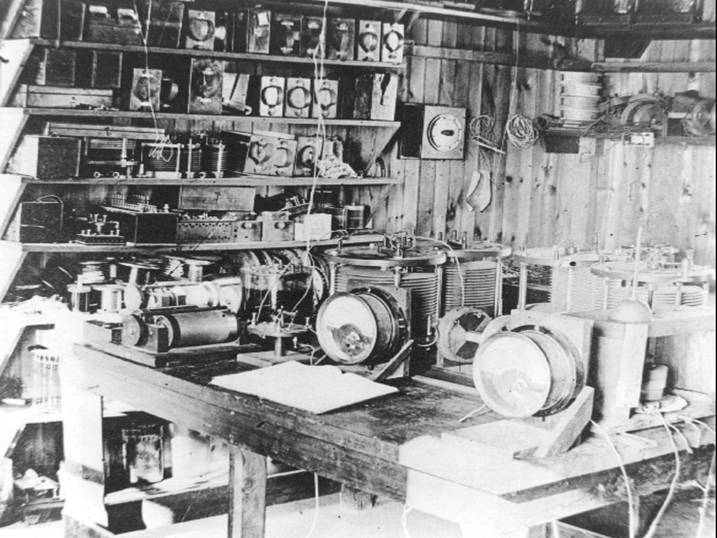

Fessenden's Brant Rock Lab
Fessenden in his laboratory in Brant Rock (The Radioscientist)

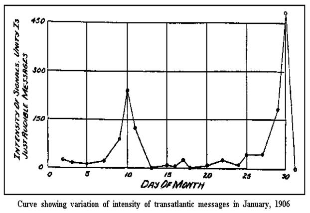

Первая двусторонняя телеграфная связь через Атлантику была проведена 3-го января 1906 г. и засвидетельствована солидными историками (http://www.ieee.org/web/aboutus/history_center). Это был заслуженный успех, и в то же время обычная, будничная работа. Вместо рекламной шумихи Фессенден с шотландскими коллегами, как и подобает профессору, изучает распространение радиоволн на вновь открытой трассе!
График опубликован в Electrical Review, May, 11, 1906 и выложен на сайте http://groups.msn.com/fessenden/fessendensownaccount3.msnw
На снятом ими графике по горизонтали отложены дни месяца, а по вертикали – уровень сигнала, причем за единицу взят уровень едва различимого сигнала. Видим, как сильно уровень сигнала зависит от многих, неизвестных тогда факторов (полагаю, что и сейчас далеко не все известно), и что в отдельные дни уровень в 300...500 раз превосходит минимальный! В последующие месяцы было выяснено, что летнее прохождение намного хуже зимнего – связь удавалась далеко не всегда, и преимущественно ночью.
