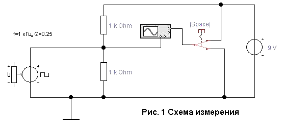

Чтобы разобраться наконец с однополярностью импульсов качера предлагаю уточнить схему измерений.
Владимир Бровин пишет, что "Особенность импульсов наблюдаемых на базе и коллекторе в том, что если их наблюдать осциллографом относительно минуса или плюса источника питания коллектора, то они в обоих случаях имеют одинаковую полярность." Я понял это так: щуп осциллографа ставим в коллектор или в базу, общий провод осциллографа сначала ставим на "-" питания, затем на "+".
Схема на рис.1 поясняет сказанное.

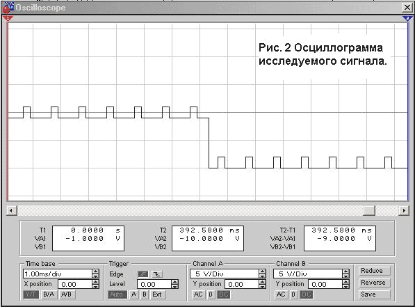

На рис.2 приведена осциллограмма, на которой виден момент переключения общего провода осциллографа с одного полюса источника на другой. Полярность (в смысле направление фронта) импульсов при этом не меняется. Владимир, прошу высказаться по приведенной схеме и если под однополярностью Вы имели ввиду что-то другое, то пояснить что именно.
С уважением, Дмитрий.
