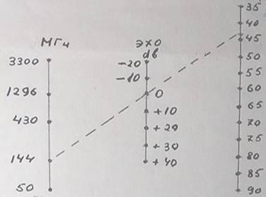

Для того, чтобы перекрыть такое затухание, радиолюбитель, желающий заниматься E-M-E радиосвязями, должен сделать очень серьезную аппаратуру и антенны. Исходя из затухания на трассе и известных исходных данных приемника и передатчика, можно построить график усиления антенн для разных диапазонов радиоволн:
График из черновиков 1982 года!
При: TX = 700 watts
RX = 1 db
DF = 100 Hz
Как видно из графика, чтобы получить эхо своего сигнала с уровнем 1 db над шумами в диапазоне 144 Мгц надо, чтобы антенны (передающая и приемная) имели в сумме примерно 43 db, т.е. хорошая антенна для Е-М-Е должна иметь коэффициент усиления не менее 21,5 db. Хотя возможны радиосвязи при использовании антенн с меньшим усилением, так, для проведения радиосвязи с радиолюбителем K1WHS (антенна 24 х14 и К.У. равном 27db) вполне достаточно иметь антенну с усилением 15-16 db!

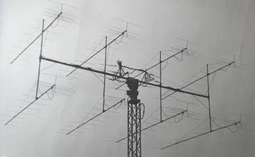

Автором статьи проводились эксперименты с разными антеннами: 13 EL , 16 EL, 8х9 EL, 8х15 EL и предусилителями на антенне с коэффициентом шума 0,5 – 1,5 db. Усилитель мощности передатчика был выполнен на двух лампах 4CX350A по двухтактной схеме (P out ~ 1 Kw). Опыт показал, что такой аппаратуры, антенн и энергетики вполне достаточно для удовлетворительной работы с использованием отраженных от Луны сигналов. В течение года были проведены радиосвязи с более 100 различными корреспондентами на 5-ти континентах.
Как говорилось ранее, антенные системы для приема Е-М-Е сигналов являются одним из основных факторов. Антенная система должна иметь вращение по горизонту, а также вертикальную элевацию с точностью установки азимута и элевации не хуже 5-7 градусов. Усиление антенной системы должно быть не менее 18-19 db. Хорошо зарекомендовали себя антенные решетки на базе антенн типа F9FT: 8х9, 8х13, 4х16, 8х16, которые легко повторимы и конструктивно просты.
