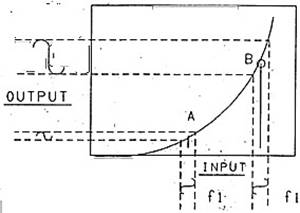

Если два сигнала с разными частотами подать на линейное устройство (например, идеальный усилитель), то они появятся на его выходе, как ни в чём не бывало, - на своих частотах. Чтобы смешать два сигнала, нам необходимо устройство с “изогнутой” или нелинейной характеристикой, например, такой, как показано на Рис. 1. На диаграмме показан низкоуровневый сигнал f1 с рабочей точкой, установленной для двух положений: Aи B. Отметьте, что выходной уровень fi намного больше в точке В, чем в случае установки в точку А. Теперь взгляните на Рис. 2. На этой диаграмме мы сдвинули рабочую точку, установив её между А и В, вторым высокоуровневым сигналом fo, модулирующим амплитуду сигнала fi. Слово "модулирующий" здесь использовано не в совсем строгом его значении для наглядности, предположим, что сигнал fiявляется несущей, а сигнал fo– модулирующий со звуковой частотой, получаем то, что называется амплитудной модуляцией. Мы наглядно показали, что амплитудная модуляция является таким же процессом, как и смешение, суммарные и разностные компоненты, по отношению к модуляции составляют боковые полосы.
Рис. 1
Характеристика нелинейной зависимости выходного напряжения от входного
Рис. 2
F1 промодулирована (или помножена на) fo
 Следующее наблюдение следует сделать относительно уровней сигналов fi и fo. Сигнал fo имеет больший уровень, следовательно, он больше подвержен образованию гармоник частоты fo, генерируемых вследствие нелинейности характеристики смесителя. Сигнал fi сохраняется достаточно на низком уровне и занимает небольшую часть характеристики, которая, в первом приближении, может рассматриваться как прямая, указывая на то, что уровень гармоник сигнала fiбудет небольшим. Это нормальный способ эксплуатации смесителя приёмника, где fi – входной сигнал, а fo - сигнал местного гетеродина. Величина сигнала на входе поддерживается на небольшом уровне, чтобы минимизировать образование гармоник и интермодуляционных продуктов с другими источниками сигнала и гармониками fi, обусловленными кривизной характеристики смесителя. Обэтом в нижеследующих параграфах.

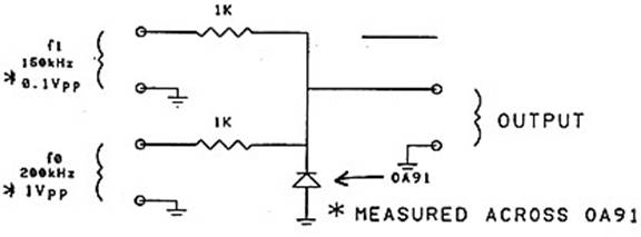

На выходе смесителя присутствуют намного больше компонентов, чем просто суммарная и разностная от входных. Чтобы проиллюстрировать это на спектроанализаторе, соберём простую смесительную схему на германиевом диоде (Рис. 3.) Сигнал fo напряжением 1 Врр подан параллельно диоду, что достаточно, чтобы сдвинуть его рабочую точку по кривой вольт-амперной характеристики диода, а сигнал fi имеет уровень менее 0,1 Врр. Выбор частот в 150 и 200 кГц для fi и fo, соответственно, не имеет какого-либо значения, кроме демонстрационного.
Рис. 3. Простой диодный смеситель

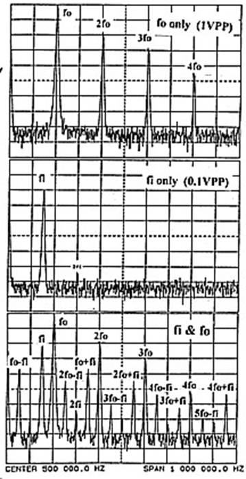

Рис. 4. Частотный спектр простого диодного смесителя
(Напряжения на диоде: fo = 1 Вpp, fi = 0,1 Вpp)
Ось Y - 10 дБ на деление.
Рис. 4 в трёх частях показывает выход смесителя, когда на него поданы сигналы с частотами или foили fi и когда эти сигналы поданы одновременно для смешения. Отметьте высокий уровень гармоник от сигнала fo, по сравнению с сигналом fi. Гармоника 2foсоставляет величину лишь на 20 дБ меньшую, чем fo, тогда как гармоника 2f1 на 45 дБ ниже f1, а более высокие гармоники fi ещё менее заметны. Отметьте также, что на выходе смесителя, при смешении, образуются не только суммарные и разностные частоты от fi и fo, но и суммарные и разностные продукты от fo. (если быть более строгим, то тоже самое образуется и от частоты fi, но уровень этих продуктов намного ниже и зачастую относится к шуму – UA9LAQ).
Если комбинационные продукты нежелательны, то опасность их и степень подавления зависит от того, насколько близко они расположены к требуемой (суммарной или разностной) частоте, отсюда зависит и полоса пропускания фильтра, следующего за смесителем, с помощью которого будет выделяться сигнал необходимой частоты после смешения. Допустим, что мы собрались использовать выходную суммарную компоненту (fo + fi), тогда ближайшие к ней комбинационные частоты более высоких порядков будут: (fo - fi) и 3(fo - fi). Учитывая, что их уровень невысок, они не составят большой проблемы. На что следует обратить внимание, так это на высокий уровень сигнала с частотой fo, проще: сигнала гетеродина, который на 36 дБ выше комбинационной компоненты (fo + fi) - суммарного сигнала ПЧ, и на 2fo, прилегающую к (fo + fi) и имеющую уровень на 16 дБ выше её.

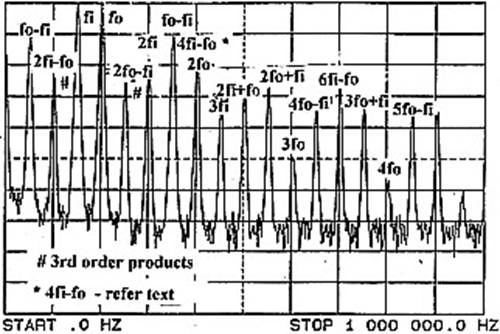

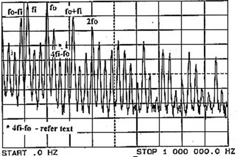

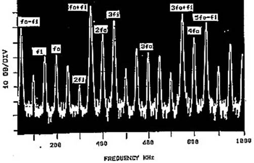

На Рис. 5 показано, что произойдёт, если мы увеличим уровень сигнала fi до уровня fo. Уровни получаемых суммарной и разностной компонент подрастут, как и уровни других продуктов, плюс (теперь уже с заметным уровнем) появятся суммарные и разностные продукты гармоник частоты fi.
Рис. 5. Простой диодный смеситель
(Напряжения на диоде: fо = 1 Врр, fl = 1 Врр)
Из-за конкретно выбранных частот 200 и 150 кГц, выбранных для foandfi, некоторые гармоники и комбинационные сигналы совпадают по частотам (увеличивая наложением амплитуду этих компонент – UA9LAQ), что очевидно из Рис. 5. (Например, 2foи (4fi - fo) совпадают на частоте 400 кГц). Это проиллюстрировано на Рис. 6, где f1 сдвинута вниз к 115 кГц, обнажая ещё много компонентов, включая (4f1 - fo), которая теперь расположится на частоте 260 кГц.
Рис. 6. Простой диодный смеситель.
(Напряжения на диоде: fo = 1 Вpp, fi = 1 Вpp)
fi изменена на 115 кГц
Ось Y– 10 дБ на деление.

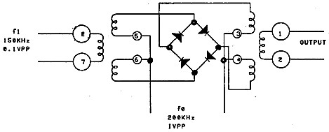

Если взять проблему присутствия сигнала foна выходе смесителя с уровнем 35 дБ выше необходимой комбинационной компоненты, например, суммарной: (fo + fi), то можно применить балансный смеситель и нивелировать эту входную компоненту. Для демонстрации этого блок промышленного двухбалансного смесителя типа СМ1 (Рис. 1) был установлен на испытательный стенд, и на него были поданы сигналы с теми же частотами 200 кГц (fo) и 150 кГц (f1). Полученный спектр показан на Рис. 8. Видно, что теперь уровень обоих сигналов и f1 и fo находится ниже уровня комбинационной суммарной компоненты (fo + fi) на 35 дБ. Балансные смесители рассмотрены ниже.
Рис. 7. Двойной балансный кольцевой смеситель типа CM1.

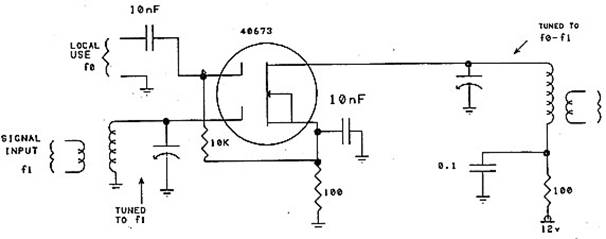

Смесители можно классифицировать на работающие в непрерывном нелинейном режиме (Рис. 2) и ключевые.
Типичным смесителем первого типа является схема на двухзатворном полевом транзисторе, показанная на Рис. 9. У ПТ – квадратичная характеристика, которая с успехом может быть применена для смешения. Из-за высоких входных импедансов ПТ требуют небольшой входной мощности, отдельные затворы обеспечивают хорошую развязку между двумя смешиваемыми сигналами.
Рис. 9. Смеситель на двухзатворном полевом транзисторе с изолированными затворами в непрерывном нелинейном режиме.
Большинство смесителей на биполярных транзисторах и лампах работают в непрерывном нелинейном режиме. По сравнению с квадратичной характеристикой ПТ, биполярные транзисторы и полупроводниковые диоды имеют экспоненциальные характеристики, а вакуумные лампы подчиняются закону степени 3/2 (Для ясности оставляю предложение из оригинала полностью: By comparison to the square law of the MosFET, the bipolar transistor and the semiconductor diode have an exponential characteristic and the vacuum tube a 3/2 power law. – UA9LAQ).
Квадратичная характеристика ПТ больше приемлема потому, что генерация гармоник, при ней, теоретически, ограничена вторым порядком. Этоможетбытьустановленодругимизвестнымтригонометрическимтождеством:

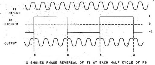

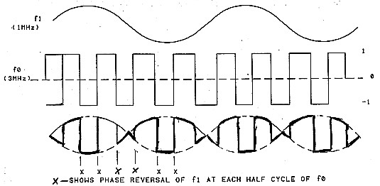

Вторыми в классификации рассмотрим ключевые смесители. Эти смесители работают переключением входного сигнала (f1) из одного состояния в другое (включено-выключено) в течение каждого полупериода управляющего сигнала (fo). Рис. 7 показывает двухбалансный ключевой смеситель, в котором диоды служат переключателями. Диоды попарно открываются, в зависимости от полярности прилагаемого к ним напряжения с частотой fo и это переворачивает каждый раз фазу f1. Процесс переключения проиллюстрирован на Рис. 10 и 11: на первом показан случай, когда частота fi выше, чем fo, на втором - fi ниже fo. Сигнал, fi, в действительности перемножается на прямоугольные импульсы с частотой следования fo, с соответствующей амплитудой и даёт следующие основные и гармонические компоненты:
(4/π)[cos(2π.fo.t) - (1/3)cos(2π.3fo.t) + (1/5)cos(2π.5fo.t) ... etc] ----------------(2)
Это означает, что fi перемножается с основной частотой fo и всеми её нечётными гармониками. (Отметьте, что идеальные прямоугольные импульсы не содержат чётных гармоник).
Ситуация упрощается, так как прямоугольные импульсы имеют только два состояния (по амплитуде, и в идеале – UA9LAQ), единица и минус единица (логические уровни – UA9LAQ), так что, чтобы умножить на fi, необходимо перемножить fiи на единицу и на минус единицу, что означает переворот фазы fi, при каждой смене полярности fo.
Смеситель определяется как двухбалансный, поскольку оба входных сигнала сбалансированы (взаимно уничтожены – UA9LAQ) относительно выхода. Подавление уровня входных сигналов предварительно упомянуто и проиллюстрировано на Рис. 8.
Рис. 10.
Двойной балансный смеситель. Коммутация сигнала с частотой f1 сигналом с частотой fo ( fi выше fo).
Рис. 11.
Двойной балансный диодный смеситель. Коммутация сигнала с частотой fi сигналом с частотой fo (fiниже fo).

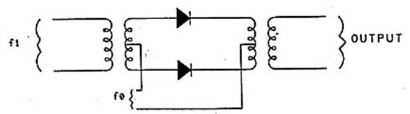

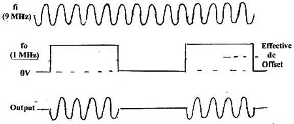

Другим типом диодного ключевого смесителя является однобалансный полукольцевой, показанный на Рис. 12. В этой схеме диоды включаются и выключаются во время противоположных полуволн сигнала (напряжения) частотой fo, как показано на Рис. 13. В этом случае, мы не можем сделать заключение, что сигнал частотой fi ( и амплитудой Ai) перемножается на прямоугольные импульсы с частотой следования fo и с амплитудой в единицу, речь пойдёт о сдвиге по постоянному току с амплитудой в единицу. Однако, перемножаявходныесоставляющие, получимследующийрезультат:
Ai.sin(2π.fi.t).(1 + [последовательность прямоугольных импульсов (2)])
Сдвиг по постоянному току заменён единицей и, умножая это на Ai.sin (2π.fi.t), заменяющее сигнал частотой fi, мы и получим сигнал той же частоты fi, отсюда, fi - не сбалансирован относительно выхода этого смесителя. Напротив, сигнал переключения частотой fo - сбалансирован, а отсюда и название смесителя – однобалансный.
Рис. 12. Однобалансный смеситель (полукольцо).
Рис. 13. Однобалансный диодный смеситель.
(fi перемножается переключающим напряжением fo, амплитуда сигнала равна амплитуде переключающего напряжения).

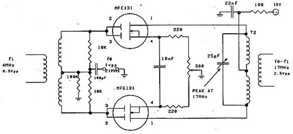

Схема активного балансного смесителя, построенного автором для использования в трансивере, показана на Рис. 14. В этом случае, SSB сигнал смешивался с несущей, имеющей частоту 21 МГц для получения ПЧ в 17 МГц (преобразование вверх). Спектр этого смесителя показан на Рис. 15. Этот смеситель работает в непрерывном нелинейном режиме, сигнал fo заставляет напряжение на затворах изменять ток стока в большой части характеристики зависимости тока стока от напряжения на затворе. Точный баланс усилений транзисторов достигается дифференциальной регулировкой (подстройкой) токов стоков потенциометром, регулирующим смещение в цепи истоков.
Рис. 14. Балансный смеситель на ПТ.
T1 -10 витков тройным проводом на кольце Рhilips 97120, μ = 2300
T2 - 8 витков тройным проводом на кольце Рhilips 97160, μ = 120

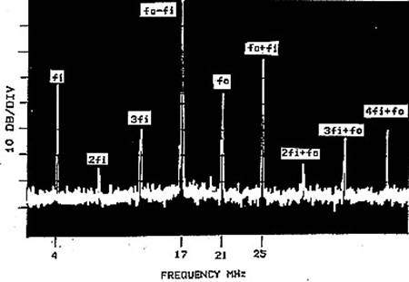

Рис. 15.
Спектральный анализ балансного смесителя на ПТ.
Активные балансные смесители могут работать также в ключевом режиме, в который их можно перевести увеличением уровня сигнала fo до точки, где выходной ток переключается между двумя уровнями: нулевым (выключено) и током насыщения (включено). В каком режиме работать смесителю определяется уровнем напряжения foи в некоторой степени установкой начального смещения входа.

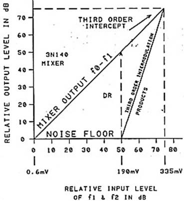

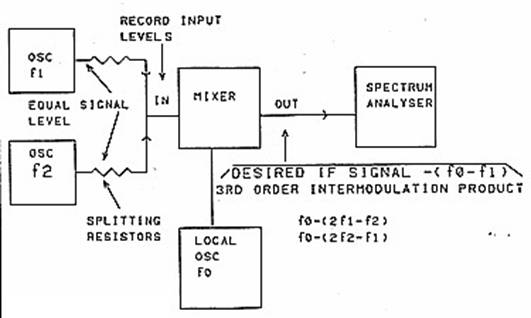

Чтобы измерить эту точку, соберём стенд, показанный на Рис. 16. Два калиброванных сигнал-генератора с одинаковым уровнем сигнала подключены ко входам смесителя, на вход смесителя подключен калиброванный спектроанализатор. Поскольку устройство – смеситель, то и основные и продукты третьего порядка сдвинуты по частоте на значение (частоту гетеродина). В случае, на Рис. 16, действующие выходные компоненты: необходимый сигнал ПЧ (fo - f1) и компоненты третьего порядка [fo - (2f1 - f2)] и [fo - (2f2 - f1)]
Рис. 16.
Испытательный стенд для исследования смесителей.
Рис. 17. Характеристика работы смесителя на 3N140. Показана точка пересечения по продуктам интермодуляции третьего порядка.
DR = динамический диапазон по уровню неразличимых продуктов интермодуляции.
На Рис. 17 показаны кривые смесителя на 3N140, вытекающие из исследования с Рис. 16. Чтобы выполнить его, пришлось входные уровни установить таковыми, что продукты интермодуляции третьего порядка сравнялись с уровнем шумов. Анализатор спектра использовался для того, чтобы отделить различные компоненты визуально друг от друга и измерить их уровни. Всё что нужно учесть, так это уровни входных и выходных необходимых сигналов и уровень интермодуляционных продуктов. Довольно просто продолжить кривые, основанные на линейной и кубической зависимости (до пересечения). В децибельной форме формируется две линии с разным наклоном. Нужный сигнал возрастает на выходе на 10 дБ, при увеличении входного на 10 дБ. Интермодуляционные продукты (IMD) третьего порядка возрастают на 30 дБ при увеличении на 10 дБ по входу. Для подтверждения результатов исследования можно несколько раз повторить опыт с различными уровнями сигналов.
В некоторой точке линии сойдутся, обозначая точку пересечения по интермодуляции третьего порядка. Следует особо отметить, что эта точка – теоретическая и никогда не может быть достигнута на практике, поскольку смеситель войдёт в режим компрессии сигнала раньше, чем эта точка будет достигнута. Определение этой точки полезно, поскольку обе характеристики и линейная и кубическая могут быть восстановлены с помощью соответствующих закономерностей: линейной и кубической зависимости.

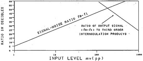

Уровень шума и динамический диапазон
Используя аппаратуру с Рис. 16, можно установить другой важный параметр смесителя, - уровень шумового порога на его выходе. Как было упомянуто выше, чем меньше уровень входного сигнала, тем меньше уровень продуктов интермодуляции. Однако, чем меньше уровень входного сигнала, тем меньше и соотношение сигнал/шум. (Вот те “ножницы”, которые ограничивают динамический диапазон смесителя: снизу - шум, сверху – интермодуляция – UA9LAQ).
На Рис. 17 уровень шума обозначен как 0 дБ на выходе и эта информация, вместе с уровнями сигнала и интермодуляционных продуктов, переведена в другую форму, представленную наРис. 18. Здесь мы показываем отношение сигнал/шум, как функцию от уровня входного сигнала на одной кривой, а отношение уровня сигнала к уровню продуктов интермодуляции как функцию входного сигнала – на другой. Отметьте, что здесь имеется оптимальный уровень, там, где пересекаются кривые, и, где уровень выходного сигнала на 50 дБ выше как уровня шумов, так и продуктов интермодуляции.
Рис. 18. Смеситель на 3N140.
Сравнение сигнал/шум и сигнал/продукты интермодуляции.
Для уровней сигналов ниже точки пересечения IMD продукты находятся ниже шумового порога. Это показано также пунктирной линией на Рис. 17.Длина этой линии является также динамическим диапазоном (DR) смесителя, при котором мы не обнаруживаем продуктов интермодуляции. Отметьте, что эта цифра составляет 50 дБ и две трети разности между точкой пересечения по продуктам интермодуляции третьего порядка и шумовым порогом (75 дБ). По линейному и кубическому законам двух кривых, соответственно, динамический диапазон (в дБ) может быть всегда определён как 2/3 между точкой пересечения и порогом шума.
Высокий динамический диапазон бесспорно важен, когда смеситель используется в супергетеродинном приёмнике, который имеет дело с большим разбросом уровней входных сигналов. Для удовлетворительной работы, самый малый сигнал должен быть усилен РЧ усилителем до уровня, превышающего уровень шума смесителя, но не слишком сильно, чтобы избежать появления продуктов интермодуляции под действием сильных сигналов. При этом, максимальный уровень нежелательных сигналов также должен находиться в пределах динамического диапазона приёмника. Если это не так, - ждите появления интермодуляционных продуктов. Для больших уровней сигналов необходимо обеспечить меньшее усиление сигналов в УРЧ, применить регулировку усиления по РЧ (или (и) обеспечить приёмник аттенюатором на входе – UA9LAQ).
Другим фактором, который следует упомянуть, является также тот, что уровень шума зависит от полосы пропускания: пропорционален ей, отсюда: уровень шумового порога и динамический диапазон являются также функциями полосы пропускания системы. Относительно Рис. 17 и 18, измерения были выполнены на базе ЧМ полосы пропускания равной 15 кГц. Если бы полоса пропускания была 3 кГц – SSB, то уровень шумового порога был бы на 7 дБ ниже, а динамический диапазон на столько же бы подрос.
