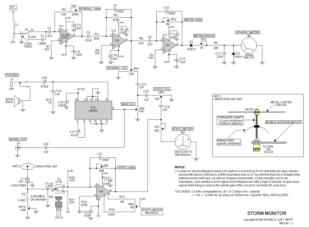

Схема
В приведённой схеме, затвор ПТ с р-каналом соединён с общим проводом, поскольку используется двухполярное питание, через очень высокое сопротивление, - я использовал в первой версии 11 Мом. Помните, что такие резисторы не только трудно достать, но это место является камнем преткновения, если в схеме имеется большая утечка. В этом аспекте, лучше всего, оставить затвор в покое и использовать высококачественный новый коаксиальный кабель, подведя его к внешней антенне, обычно, - с ёмкостной нагрузкой. Вам необходимо заняться и устройством защиты от осадков точек конструкции антенны, где возможна утечка энергии на землю, иначе, Вы обнаружите, что Ваш измеритель потеряет чувствительность при первых каплях дождя.
Подробнее
Я использовал 22-дюймовый штырь от антенны (Wilson) с её обычными узлами крепления с двумя гайками на конце для крепления ёмкостной нагрузки и с пластиковым зонтиком для защиты конструкции антенны в нужных местах от влаги.
Подобным же образом, коаксиальное соединение должно быть защищено от влаги – здесь я применил соединители N-типа на антенне и на шасси для измерителя внутри помещения. Что касается высокоомной резистивной нагрузки, я уверен, что, при необходимости, Вы можете изготовить и дома Вам необходимые. Для большой напряжённости поля я использовал в качестве нагрузки потенциометр сопротивлением 10 Мом, который я мог, при необходимости, исключать из схемы. Для этой цели я использовал выключатель с керамическим изолятором, предназначенный для высоковольтных цепей, чтобы снизить утечки, но и более дешёвые типы выключателей в этой цепи работают неплохо. Тип применяемого ПТ некритичен,- я использовал J176 от All Electronics, также от этой фирмы “пришли” ко мне потенциометр в 10 Мом и измеритель.
Что касается источника питания, то его напряжение в 12 В для ЗЧ секции – некритично, но двухполярное должно быть хорошо стабилизированным и поступать преимущественно от другого трансформатора или другой обмотки при сетевом питании, поскольку пики токов от ЗЧ ИМС разбалансируют схему измерителя. В результате эксперимента, я обнаружил, что изменение напряжения смещения ОУ даёт очень чувствительный способ управления балансировкой измерителя, более приемлемый, чем сдвиг показаний измерителя другими способами (например, ручным, механичеким, при стрелочном индикаторе или электронной балансировкой (установкой нуля) - на самом измерителе). Должен заметить, если Вам не удастся достать измерителя с нулём посередине, то Вы можете заземлить один его вывод или соединить его с выводом подстроечного резистора, где выводы этого потенциометра соединены с плюсом и минусом источника питания, например, потенциометра сопротивлением в 5 или 10 кОм. Я это опробовал и всё работало ОК, но больше всего мне понравилась работа измерителя 250-0-250 мкА. Я ещё до сих пор не разработал добротной схемы автоустановки нуля измерителя, обычно, балансировка нарушается при смене полярности, которую можно наблюдать при разрядах молний, также как и в окружающем Вас “мирном” статическом поле. В режиме максимального усиления (чувствительности), Вы можете замечать изменения градиентов поля в ясную погоду на протяжении суток, также как и отмечать грозы на расстояниях за штат (США) от Вас. Одной из проблем, которой страдает эта схема грозоотметчика является необходимость частотой корректировки нуля измерителя, особенно, в положении максимального усиления, связанная со сменой полярности напряжения во время грозы.

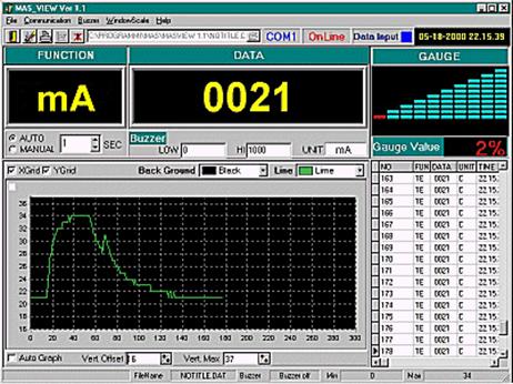

Аналоговый измеритель может быть заменён цифровым мультиметром с компьютерным интерфейсом. На рисунке приведён эскиз цифрового мультиметра Velleman DVM345, используемого в качестве передаточного записывающего устройства. (transient recorder). Программное обеспечение позволяет наблюдать графическое изображение величин и сохраняет полученные значение в файле ".dat".
MasView - программный материал для Windows, предоставляемый Velleman (http://www.velleman.be/)
Цифровой мультиметр DVM 345 Velleman с компьютерным интерфейсом.
Чем выше усиление ОУ, или выше входной импеданс цепи затвора ПТ, тем яснее проступает проблема, из-за которой я советую снижать импеданс цепи затвора и, также, усиление ОУ в сильных статических полях. Я также обеспечил ЗЧ доступ от ОУ и смешал этот сигнал с различными уровнями для статических и РЧ сигналов, встроив регулировки громкости (уровня).
ЗЧ часть
Сигнал ЗЧ поступает из простой ИМС типа LM380, Вы заметите взаимодействие регуляторов, если построите всё как показано здесь. Буферный усилитель и схема смесителя были бы полезны, но я старался обойтись здесь минимумом деталей. Хорошим дополнением к выходной схеме ЗЧ был бы эквалайзер (грубо: регулятор тембра), с помощью которого можно было бы сформировать выходную АЧХ устройства и уменьшить уровень помех, таких, например, как фон сети переменного тока.

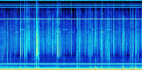

На этом изображении приведён пример выходного сигнала 0…22 кГц, полученного с помощью программного материала Spectrum Lab Software, разработанного DL4YHF). Начиная снизу-вверх: шум, сигналы типа “spherics”, сигналы станций проекта Alpha, один сигнал CW и множество сигналов RTTY- станций.

Для РЧ части я использовал старую низкочастотную катушку Tesla, которую я намотал на пластмассовой трубе длиной 4 фута и диаметром 6 дюймов, где я расположил 3000 витков провода. Вы можете возразить, ведь и прямая “верёвочная” антенна работает здесь неплохо, также приемлемо применение укорачивающих элементов, так что катушка - монстр здесь совсем не обязательна, но я хотел принять максимум сигналов на низких частотах, как раз, за счёт высокой добротности катушки, чтобы снизить общее усиление схемы, чтобы, в свою очередь, минимизировать фон питающей сети частотой 60 Гц (в США, у нас – 50 Гц). В этом смысле, длинные штыри, и, особенно, провода являются здесь нежелательными. Сигнал усиливается входным ОУ, имеющим в своём составе ПТ (JFET), избирательность по входу обеспечивается, благодаря малой величине конденсатора, которая позволяет достигнуть высокой чувствительности с минимумом фона 60 Гц. ОУ типа 741 обеспечивает усиление ЗЧ, а другой ОУ 741 используется для питания измерительной головки с током полного отклонения стрелки 500 мкА (с нулём с края шкалы) для индикации уровней РЧ сигналов. Я счёл полезным включить последовательно с измерителем регулятор, чтобы установить его на панели вместе с регулятором усиления ОУ 741, питающего измеритель, это обеспечивает наибольшую гибкость прибору при различных погодных условиях. Этот измеритель очень полезен для определения количества грозовых разрядов в единицу времени в ненастную погоду.
