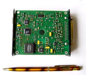

                                                 Монтажная плата (вид сверху)

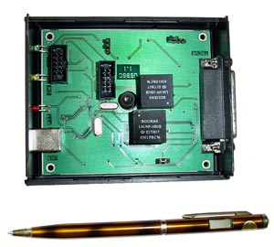

                  Монтажная плата (вид со стороны монтажа)
