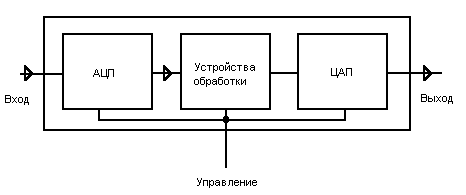

Независимо от многообразия построения внутренней структуры DSP в них можно выделить три основных устройства (рис 1).
Входной аналоговый сигнал преобразуется в цифровую форму с различной степенью дискретности (чем больше тем лучше, но резко усложняется и соответственно удорожается АЦП), далее многоразрядный цифровой сигнал обрабатывается в блоке обработки ( в параллельно или последовательно, в зависимости от требуемой скорости обработки) , а после обработки сигнал вновь превращается в аналоговый при помощи АЦП.

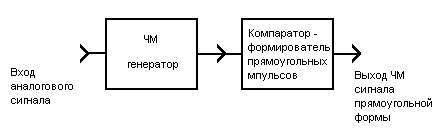

Читателям предлагается вариант преобразования аналогового сигнала в «квазицифровую»форму пригодную для обработки простейшими цифровыми устройствами позволяющими получить характеристики порой недостижимые даже для современных АЦП и ЦАПов. Структурная схема приводится на рис 2.
Входной сигнал если требуется усиливается и подается на модулятор ЧМ генератора. Выходной сигнал преобразовывается в прямоугольные импульсы, например компаратором.
Теперь его можно обрабатывать как обычный цифровой сигнал, например при помощи простейших цифровых фильтров, например [6]. Следует отметить что коэффициенты селекции компонентов сигнала в таком фильтре определяется фактически только паразитными емкостями деталей и монтажа и составляет величины порядка сотни децибел (из-за высокого порогового уровня).

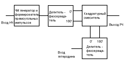

Такой сигнал можно делить и умножать, при этом меняется только коэффициент модуляции. Изначально идея возникла при попытке решить проблему применения цифрового фазовращателя для обработки звукового сигнала в трансивере прямого преобразования. Применение цифрового фазовращателя позволяет получить очень высокую точность поворота фазы и хорошо известно [7]. Если полученный прямоугольный сигнал пропустить через триггеры – фазовращатели, а затем продетектировать в ЧМ детекторах и подать на квадратурный смеситель, то можно получить очень высокую степень подавления нерабочей боковой полосы, определяемой только точностью регулирования одинаковости амплитуды сигналов на выходах ЧМ детекторов, что легко регулируется (рис 3).
Практически все узлы устройства можно выполнить на логических элементах, что резко упрощает схему, например в качестве ЧМ детекторов с максимально близкими характеристиками можно использовать простые детекторы на логических элементах предложенные в [8], а в качестве гетеродина микросхему типа К531ГГ1 позволяющую получить ЧМ сигнал с практически идеальным меандром . Это заставляет по новому взглянуть на технику прямого преобразования имеющего множество преимуществ.

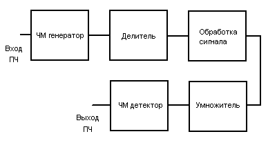

Если использовать ЧМ генератор на частоты порядка нескольких сотен МГц, то можно проводить обработку сигналов на ПЧ с частотами нескольких мегагерц по схеме рис 4.
Все узлы устройств на этой основе получаются предельно простыми, хотелось бы отметить что сам принцип «аналоговый сигнал -> ЧМ сигнал -> прямоугольный сигнал -> обработка ( в данном случае простейшая – деление) -> ЧМ детектор -> аналоговый сигнал - была проверена и прекрасно работала.
