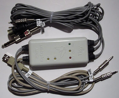

В функции устройства входят последовательный CAT-порт (управление трансивером), второй последовательный порт с выходами PTT (переключение на передачу) и CW (телеграфная манипуляция), а также соединение трансивера со звуковой платой компьютера. Подключение к трансиверу - напрямую, входящими в комплект интерфейса кабелями. При соединении с компьютером используется его USB-шина, что освобождает разъемы последовательных (COM) портов, которые теперь могут быть задействованы для подключения других устройств. Отдельный источник питания при этом не требуется. Светодиоды на верхней панели позволяют контролировать работу устройства, во многом помогая при настройке программного обеспечения.

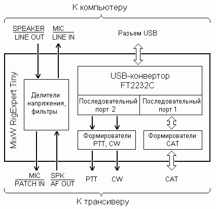

Фотография устройства приведена на рис. 1 (габаритные размеры корпуса 110x50x20 мм), а структурная схема - на рис. 2. Его "сердцем" является микросхема двухпортового USB-конвертора (FT2232C фирмы FTDI). В данном случае, оба ее порта работают в последовательном режиме: один из них служит для приема и передачи сигналов CAT-системы трансивера, через другой на трансивер поступают сигналы PTT и CW. После подключения устройства к компьютеру и установки необходимых драйверов программам будут доступны два "виртуальных" последовательных порта (к примеру, COM5 и COM6).

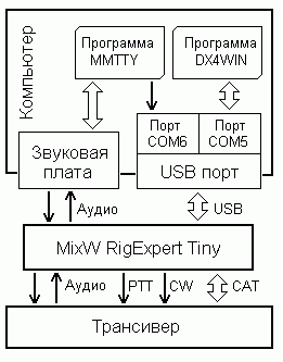

Именно наличие двух раздельных последовательных портов является уникальной особенностью этого интерфейса. Лишь в этом случае на компьютере можно одновременно и в полном объеме пользоваться двумя отдельными программами, одна из которых служит для работы телеграфом или цифровыми видами связи (управляя сигналами PTT и CW), а другая - для ведения аппаратного журнала (работая с CAT-системой трансивера). Рис. 3 иллюстрирует такой случай на примере программ MMTTY и DX4WIN.
Для согласования уровней звуковых сигналов трансивера и звуковой платы компьютера в устройстве установлены делители напряжения. Все входные и выходные сигналы проходят через RC-фильтры, обеспечивающие максимальное подавление помех от компьютера и наводок от собственного передатчика.
