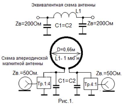

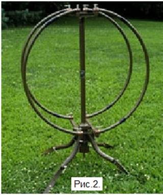

     Основу системы составляют отдельная и самодостаточная магнитная рамочная антенна. См. Рис. 1; 2. Для уменьшения геометрических размеров и сохранения её эффективности, рамку сделали сдвоенной, по этому, при диаметре рамки всего в 66 см, её индуктивность составляет 1 мкГн.  В результате, открытая индуктивность L1  и конденсаторы С1 и С2  емкостью по 12,5пФ составляют звено фильтра нижних частот с частотой среза 32МГц.
Два широкополосных  трансформатора на входе и выходе магнитной рамки с коэффициентом трансформации 1:4, позволяют подключать ее непосредственно к радиоприёмнику через фидер с волновым сопротивлением 50 Ом или к системе подобных ей антенн.

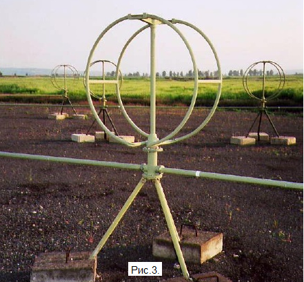

При использовании одиночной рамки, любой её выход подключается к приёмнику, а другой подключается к  нагрузочному резистору 50Ом.  В результате получается апериодическая широкополосная магнитная антенна. Понятно, что её эффективность оставляет желать лучшего. Отдельные рамки соединяют в систему магнитных антенн, как это видно на фото  рис. 3.

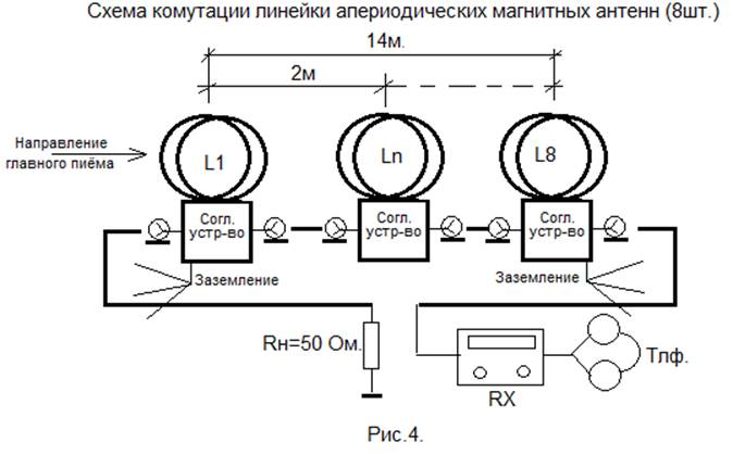

Система апериодических магнитных рамок позволяет делать множество разных конфигураций, а их соединения производятся обычными фидерными линиями с волновым сопротивлением 50 Ом. Чаще всего, магнитные рамки выстраивают в одну линейку, до восьми штук, расстояние между которыми составляет не менее 2-х метров. Если у такой линейки магнитных антенн с одной стороны подключить нагрузочный резистор, а с другой снимать радиосигнал, то получится антенна бегущей волны по типу антенны Бевереджа. Только линейная антенна Бевереджа имеет рассредоточенные LC-элементы по всему полотну антенны, а антенна «Hermes Loop» оснащена  открытыми индуктивностями в виде магнитных рамок. Диаграммы направленности антенны Бевереджа и линейки  рамок полностью совпадают. Таким образом, производитель повысил эффективность апериодических антенн в одной линейке длиной около 15 метров, (рис.4), и получил однонаправленную диаграмму направленности.

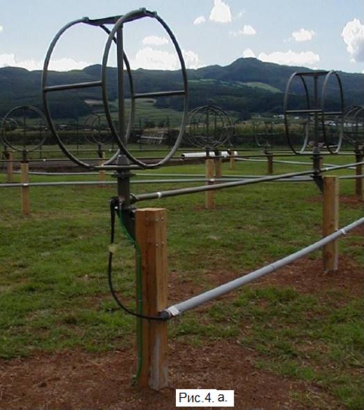

На фото рис. 4а мы видим, что к крайней магнитной рамке подключен коаксиальный фидер, заземлен последний элемент антенной линейки, наглядно видно коаксиальные соединения между отдельными рамками.

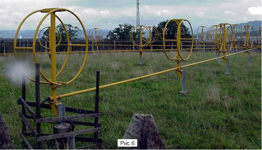

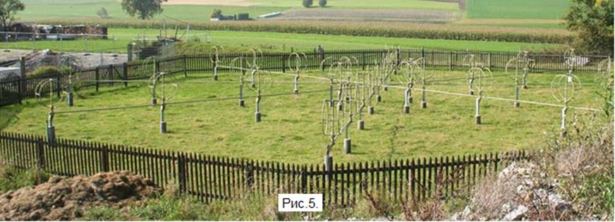

На рисунках 5 и 6 хорошо видно как радиально размещены антенные линейки по 8 антенн в каждой.  Это делается для организации пространственной селекции принимаемого радиосигнала. Ширина диаграммы направленности одной линейки составляет около 25 градусов так, что антенная система «Hermes Loop», состоящая из 4-х таких линеек с реверсом, способна принимать радиосигналы со всех сторон. На  объекте (рис.5), фидерные линии в единый блок коммутации, уходят подземными коммуникациями. По сути, это радиопеленгационный комплекс КВ диапазона. На фото рис.5 в далеке видно, что за изгородью размещён антенный комутатор, а фидер антенного комплекса уходит в бункер радиоприёма. В диапазоне частот 2-15 МГц апериодическая система «Hermes Loop» имеет недостаточное  усиление, по этому, электронная система антенного комплекса оснащена малошумящим предусилителем.  Недавно он был полностью усовершенствован с использованием новейших компонентов.
При кажущейся простоте антенного комплекса, и его обслуживании, его электронный комутатор способен выполнять сразу несколько задач, который управляется цифрой по оптическим и радиорелейным линиям связи. Сканирующие радиоприёмники способны наблюдать появление радиосигнала на заданных частотах в сотую долю секунды.
Управление несколькими комплексами осуществляется из радиоцентра  в пределах одного штата. На фото рис.5 видно, что обслуживающий персонал совсем недавно произвёл скашивание и уборку постоянно растущей травы на антенном поле и небрежно свалил её за деревянный штакетник, а на фото рис.6, только собирается это делать. Это говорит о том, что антенные комплексы не заброшены, они обслуживаются, и находится в работе. Неформальным радиовещателям США, работающим в КВ диапазоне, стоит помнить о возможности перехвата их радиопередач службой АНБ и установления их места нахождения.
