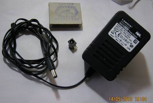

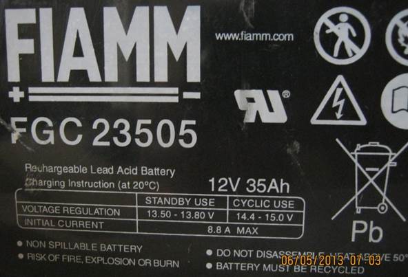

1.  Идеальное питание это стабильное напряжение и достаточный ток.

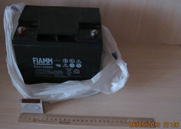

1.1. Наиболее подходящим вариантом, по моему мнению, для электропитания такой аппаратуры является аккумулятор достаточной ёмкости, или  батарейки на нужное напряжение.  Это немного большеватый, но какой выделили…

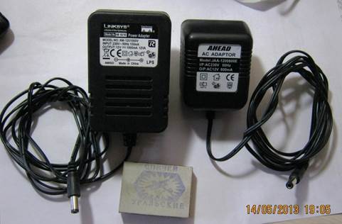

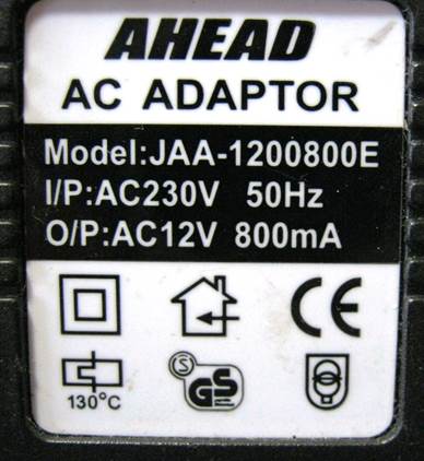

1.1.1.Для подзарядки можно использовать многие варианты зарядных устройств, наиболее простой и думаю правильный вариант автомобильная или специальная зарядка для используемого типа аккумуляторов. Тип аккумуляторов важен, так как у разных типов параметры оптимальной зарядки… не одинаковые!!!

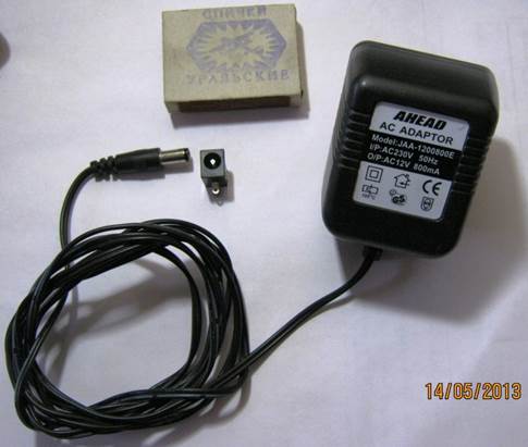

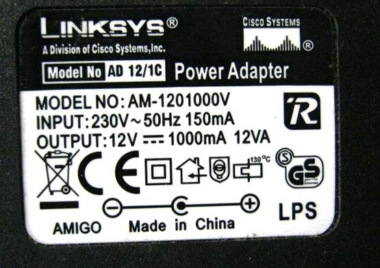

1.1.2.По причине наличия помех от ЛЮБОГО преобразователя, предпочитаю ТРАНСФОРМАТОРНЫЕ на 50 герц блоки питания. Например такой
Или такой:

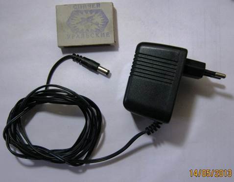

 Разница в 200 mA довольно ощутимы и по весу и по размеру. В «чистом» виде для работы МИНИ трансивера SW-2012 не годятся, а вот в буфер с небольшим аккумулятором, вполне пойдут. Аккумулятор будет выдавать амперы для передатчика и слегка подзаряжаться при приёме. В результате полностью «сядет» не через 2-3 часа, а через часов так 10, а если не очень часто выдаёте CQ-CQ то и вообще не «сядет» НИКОГДА. Кстати мой экземпляр трансивера довольно ощутимо нагревается при работе в цифре и особенно на CQ. Поэтому ещё и слушаю, не только CQ!
 БП из Китая. Про 50 герц не зря пишу, ведь все преобразователи тоже «трансформаторные» (в основном) но частоты там КГц, и главное форма сигнала в преобразователе чаще всего содержит множество гармоник. Наилучший КПД достигается при ПРЯМОУГОЛЬНОЙ форме сигнала, а он то и содержит наибольшее количество гармоник.

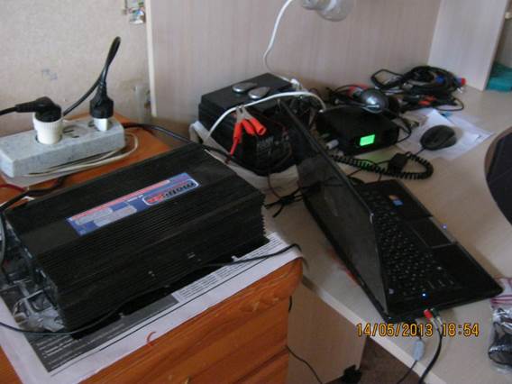

1.2.1. Трансформаторный блок питания: Класика! Большой трансформатор, толстым проводом выполнена вторичная обмотка, выпрямитель-мостик, конденсаторы, Стабилизатор постоянного тока, 12 вольт. Не для «поля».

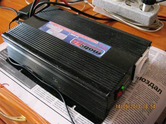

1.2.2. «Безтрансформаторный» блок питания, (выпрямитель 220 вольт, конденсаторы, преобразователь 220 постоянного напряжения в ВЧ далее трансформатор ВЧ и выпрямление 13-15 вольт ВЧ, конденсаторы, стабилизатор постоянного тока, 12 вольт). В моём случае включение автомобильного преобразователя – зарядного устройства типа SP-600C (INVERTER) делает невозможной работу в эфире.
ФОТО инвертера Уровень шумов от зарядки превосходит уровни даже мощных станций. Сама зарядка как-бы хорошая… но не совместимая с одновременной  работой в эфире!!!  На картинке преобразователь выключил и появились станции…

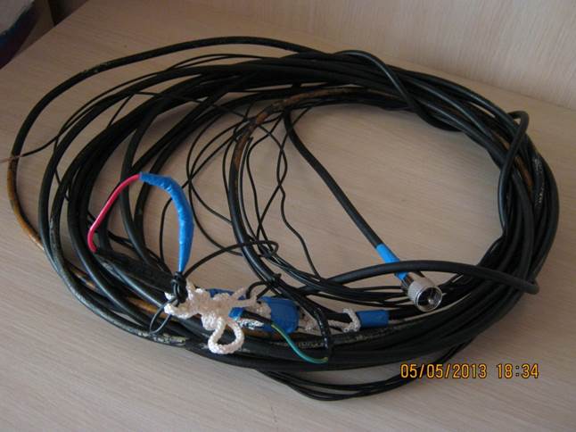

2.1. Постейшая, «походная» антенна ДИПОЛЬ. Повесить можно и ИНВЕРТЕД. Этапы изготовления и фото с комментариями.

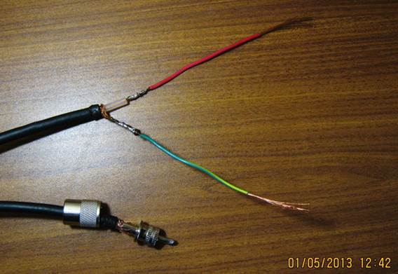

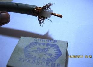

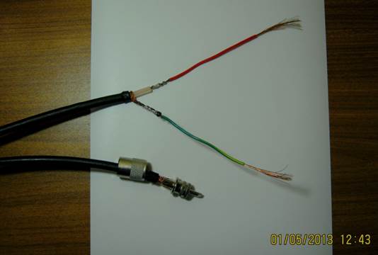

Два оконцованных края одного коаксиального кабеля. На одном конце коаксиальный разъём для подключения в трансиверу (МИНИ SW-2012) на другом конце припаян гибкий, медный провод, для более удобного подключения к полотну антенны. Центральная жила кабеля припаяна к красному! Для развёртывания в стеснённых условиях бывает важно повесить «излучающий» провод максимально возможно свободно, и высоко, а второй, «земляной» уже как получиться…
Аналогично предыдущей фото, но на белом фоне.
Более универсальный вариант именно «походный» с подключением к коаксиальному кабелю любых проводников, полотен антенн.

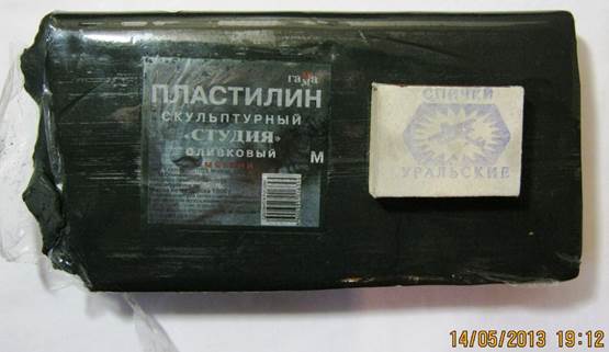

На этом фото обращаю внимание на замазывание всех соединений небольшим количеством ПЛАСТИЛИНА. Водоотталкивающая «прибамбасина». На жаре на стекает, на морозе не растрескивается, не смачивается, следовательно влага под изоляцию не попадёт и провод не сгниёт. Вместо 3-6 лет, ну при хорошей изоляции 10-15, будет висеть более 30 лет! (150-200 лет) Поверх влагоизоляции заматываем годроизоляционным материалом. В моём случае обычная изолента, НЕ ТРЯПИЧНАЯ!!! а типа ПХВ.

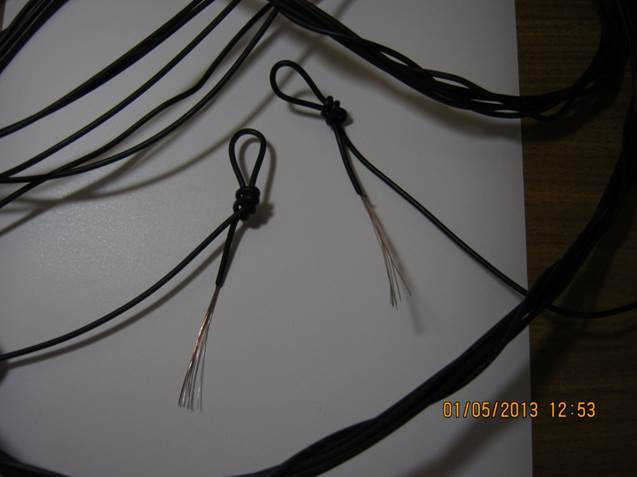

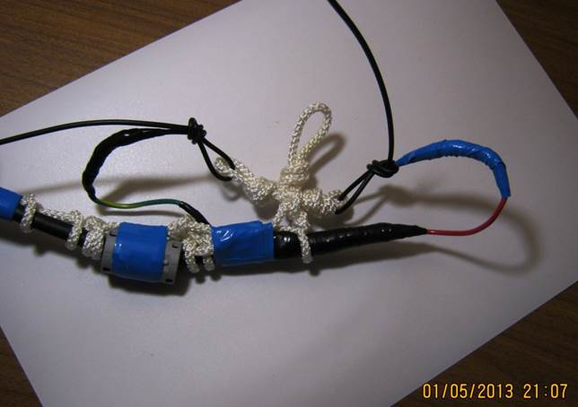

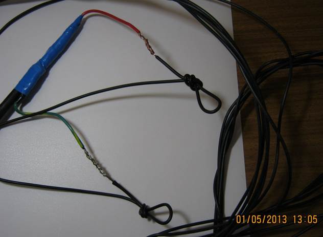

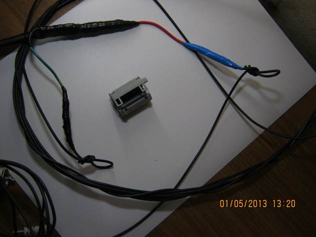

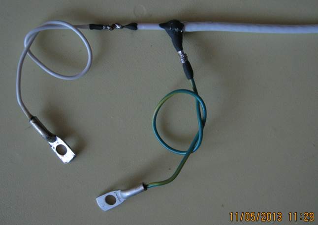

Полотна антенны заканчиваются петлями, и короткие концы, которые будут без нагрузки, зачищаем.
Делаем качественное соединение, пропаиваем,
Изолируем соединения. Тоже разноцветной изолентой…
На кабель ферритовая защёлка. За центральную петлю верёвки антенна подвешивается, за боковые петли крепятся полотна антенн, далее капроновая верёвка распределяет нагрузку на висящий коаксиальный кабель и удерживает, дополнительно ферритовую защёлку.
Этот узел удачно изготавливается из стеклотекстолита, гетинакса, и т.п. изоляционных материалов, при их наличии… (оргстекло крошиться на морозе и сильной солнечной радиации / годиться на ограниченный срок не более 2-3 лет/)

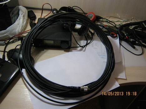

Готовый ДИПОЛЬ из случайного коаксиального кабеля, провода - «полевика» куска капроновой «бельевой» верёвки и китайского разъёма для подключения к трансиверу. Один вибратор на 14 МГц. Нормально строиться и на 28 МГц.

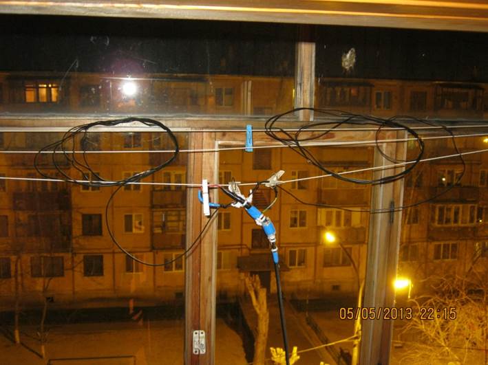

Метод развёртывания в стеснённых условиях. Внутри балкона на 4 этаже. При свёрнутых лучах КСВ ухудшился с 1,8 до 4, но ВСЕХ по прежнему хорошо слышно, отвечать стали ещё хуже, но один из 10-15 всё же отвечает…
ФОТО специально для тех, кто сильно переживает по поводу ВЫСОТЫ ПОДВЕСА, в данном случае от заземлённых перил 1 метр, и сверху и снизу, от стены тоже 1 метр. С такой антенной ДХ конечно не дозваться в куче, а вот всех кого слышно можно сработать при некотором терпении с обеих сторон!

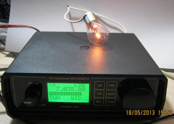

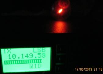

Антенна изготовлена и «развёрнута» Исключительно для получения возможности проверить работоспособность аппаратуры. В настоящее время (май 2013) RX6DL/8/p/QRP использую эту антенну, луч «активный» висит на бельевых верёвках, на балконе и ¼ свисает к полу (длинны балкона маловато для диполя на 20 метровый диапазон), второй провод наоборот ¼ висит на бельевых верёвках, остальное (2 метра) вдоль стены висит и свободно болтается. Балкон у соседей снизу эта сторона глухая. (свисает до 3-2 этажа) КСВ около 2,5. Связь есть! Антенна развёрнута, в основном, внутри балкона на 4 этаже кирпичной 5 этажки.

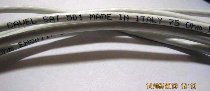

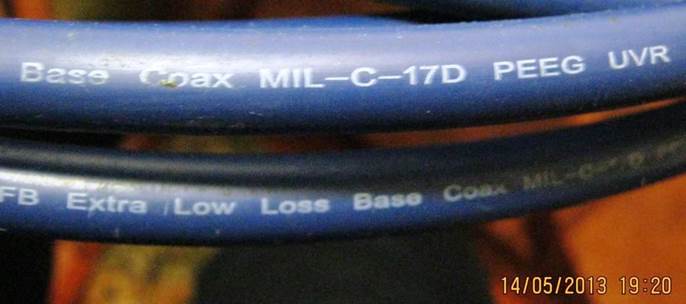

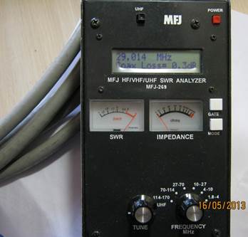

1. коаксиальный кабель:
1.1.  приобретен в электро - магазине г. Тюмень по цене 21 рубль за 1 метр.

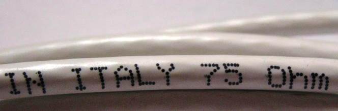

 Обычный телевизионный, точнее «спутниковый» на 75 Ом, дефицитом не является! Полоса прозрачности не менее 1000 МГц!!! = 1 GGh.
Судя по надписям сделан в Италии и по типу можно посмотреть параметры.
Такого кабеля взял из остатков 6 метров, и со скидкой в 11 рублей 88 копеек… пожалуй только за красоту надписей и для объективного сравнения с «ПРОФИ». Диаметр 4 - 5 мм = 120 рублей 6 коп. (6 копеек с меня не взяли…)

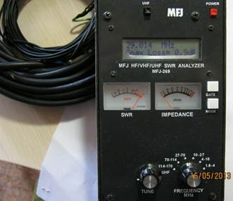

Измерения потерь в кабеле на границах КВ диапазонов: оценка = отлично!
IMG_0743
IMG_0742
оценка = отлично! Получается, что кабель для спутниковых антенн и телевидения вполне качественный. В моём ряду – ЛУЧШИЙ! (Соотношения: цена, качество, вес, гибкость, цвет, надписи, полоса прозрачности, потери.) Видимо применённый прибор MFJ-269 не может измерять потери меньше, чем 0,28 dB…

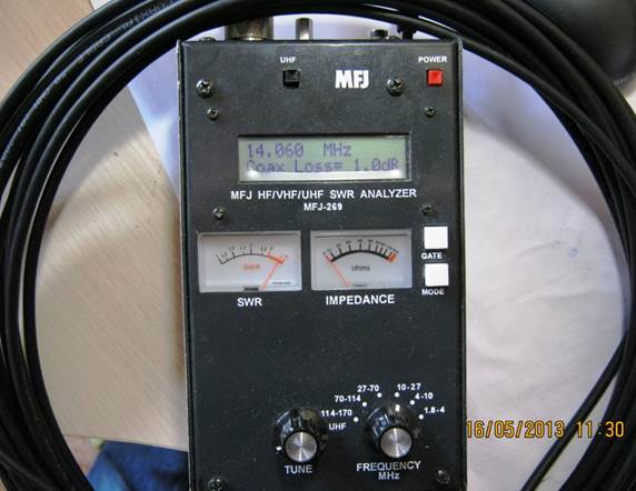

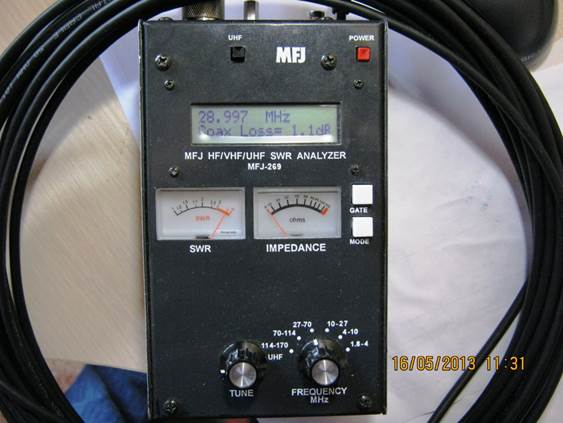

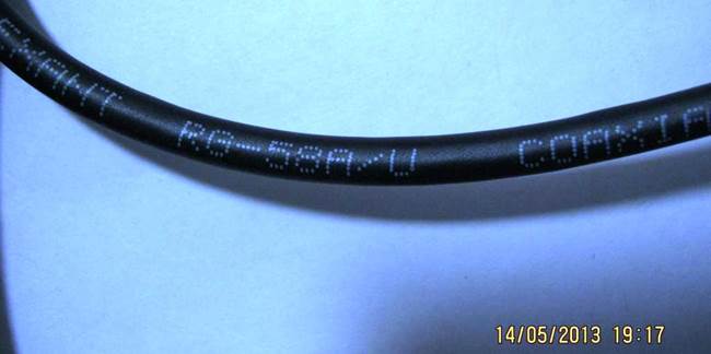

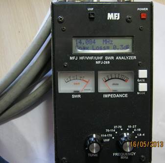

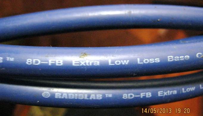

1.2.      приобретен в специализированном магазине г. Тюмень по цене 30 рубль за 1 метр.

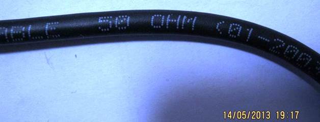

На фото отчётливо виден тип и по типу можно посмотреть параметры…
Многим важен параметр волновое сопротивление. 50 Ом, тоже чётко видно! 50 Ом.
Такого кабеля взял 15 метров, планирую использовать как основной. Он небольшого диаметра, явно с большим затуханием, но, надеюсь, при измерениях покажет себя достойно… Диаметр 5 - 6 мм. = 450 рублей.
Измерения потерь в кабеле на границах КВ диапазонов: оценка = не хорошо! (относительно…)

Спец. кабель, по потерям наихудший в моём ряду. Разница не велика, буду делать антенны и сравнивать… но он и справедливости ради, самый длинный, (волновое, гибкость, длина, лёгкость, деньги - жалко!)

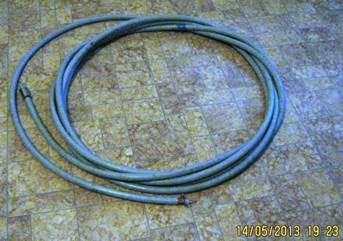

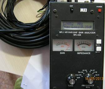

1.3. Взят в гараже после 10 лет отсутствия - поездок (из старых запасов, снят после более 40 лет эксплуатации на релейной станции в 1996 году, (в районе ЖД разъезда Демьянка) с тех пор сам и пользуюсь…) Без денег.
Тип неизвестен, маркировка отсутствует, видимо 50 Ом параметры измерим… Диаметр 12 - 16 мм.
Измерения потерь в кабеле на границах КВ диапазонов: оценка = так себе!

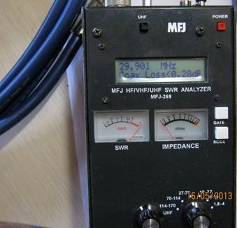

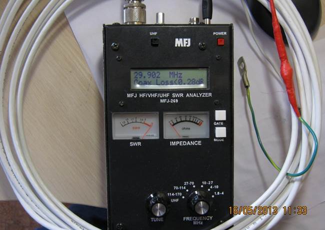

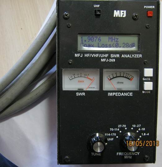

1.4.  Найден в гараже, взят - Без денег.
 (из запасов зятя для радиодоступа) По маркировке «ПРОФИ»!!! один из лучших в мире типов коаксиального кабеля для радио! Думаю при измерениях многое проясниться. Диаметр 12 - 16 мм.

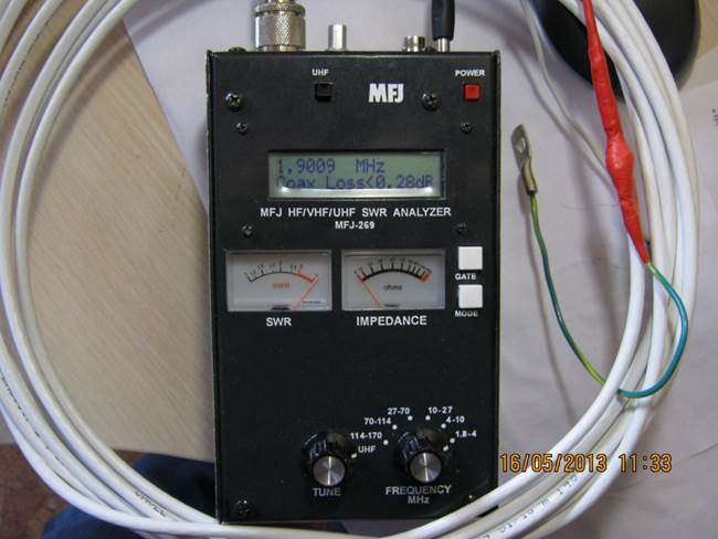

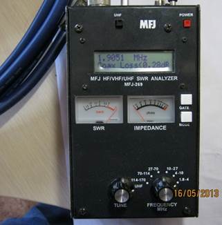

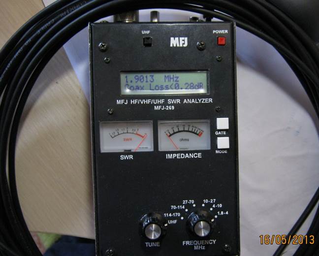

IMG_0744 IMG_0747

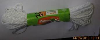

2. Бельевая верёвка: 35 рублей за 15 метров диаметр 4 мм.
Второй моток 6 мм и больше метров за 62 рубля. = 100 рублей.

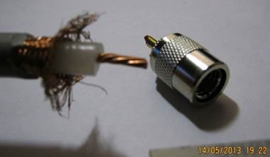

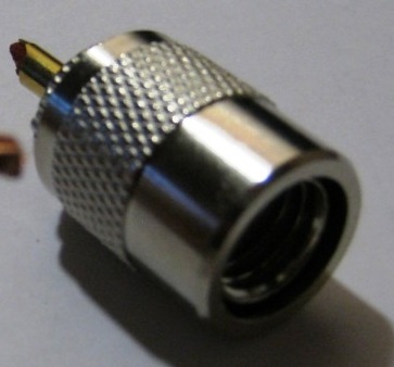

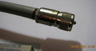

3. «Китайский» специальный разъём (PL) для радиостанции: приобретен в специализированном магазине для СВ радиосвязи. для кабеля 12 мм, и для 6 и 8 мм.
В общедоступных магазинах связи по 70 рублей за 1 штуку, в магазине радиосвязь Радист по 35 рублей за штуку. = (5 Х 35) + (1 Х 70) = 210 рублей.

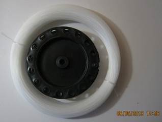

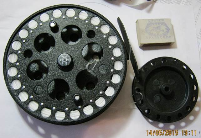

4. Леска + катушки: 80 рублей за 100 метров лески.
катушка: = 15 рублей
большая и «правильная» катушка для лески = 253 рубля. (чаще 300 – 350!)
Леска нужна для развёртывания на случайных (чужих) мачтах, столбах, в том числе с проводами под напряжением, и в основном на деревьях, для перебрасывания лески и потом протягивания капронового шнура, или другой более толстой лески. Леска не зацепляется за сучки, ветки, и легче забрасывается, так как тоньше и меньшее сопротивление воздуху да и вес у лески много легче.
В идеале надо бы иметь свою мачту, например пластиковую «конечно же КИТАЙСКУЮ» удочку метров 8 – 10, тогда перебрасывать надо меньше, а часто и вообще не надо. Есть в радиолюбительской продаже стеклопластиковые мачты, видел, давали, пользоваться на горе Шахан, для автомобильного выезда, да хорошие, крепче удочки, но пешком или на короткой стоянке удочка лучше! Колена длинные по 2 – 2,5 метра. В месте соединения колен всё равно поломана (была ранее), Я ЗА КИТАЙ, за удочку.

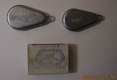

5. Грузики: 100 грамм и 120 грамм по 25 руб. за штуку. (есть и по 50 руб.)
 Из многолетнего личного опыта, именно такой вариант грузиков стягивает вниз леску даже с Ёлки с густыми ветками, колючками и изобилием смолы. Но если леска короткая, а сила броска большая, возможно закручивание, особенно вокруг проводов, и грузик висит там уже навсегда… обрезайте леску и доставайте запасной. Может размотается дней через несколько на ветерке, проверьте!

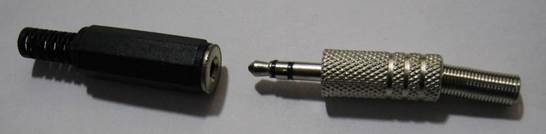

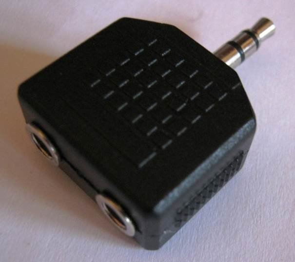

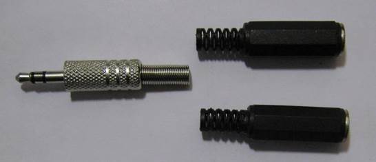

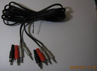

6. Разъёмы НЧ, мини – ДЖЕТ 3,5 мм – стерео. Мальчики и девочки:
Такие разъёмы нужны для микрофона, наушников, телеграфного ключа, педали, соединения с компьютером, соединения с усилителем мощности.
Если не использовать компьютерной телефонной гарнитуры с микрофоном, я использую, надо 8 штук насчитал, и парочку девочек, для дублирования сигнала на наушники и он же на компьютер.
Пластмассовые и металлические.
Такой «китайский» разветвитель в Трансивер SW2012 МИНИ не вставляется, а в комп вставляется, но не всегда удобен… (я пользуюсь) лучше спаяйте сами из одного мальчика и двух девочек… все провода на девочек просто продублируйте, запараллельте, соедините. (планирую изготовить себе тоже!)

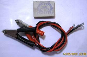

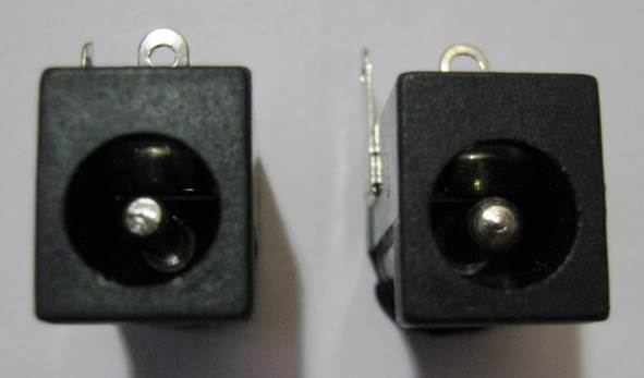

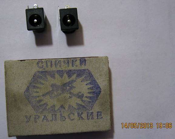

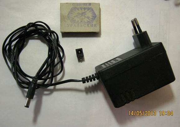

7. Разъёмы для электропитания.
Обратите внимание центральный штекер в разъёмах разного диаметра!!! А какие штекера у Вас? Проверьте до выезда в поле, может или не «влезть» или «болтаться» и искрить.
Я сам пользуюсь крокодилами, они искрят один раз при подключении под током или большой нагрузке, а потом слегка привариваются и контакт достойный. Привариваются при токах более 50 – 100 ампер…
Если у вас один МИНИ, можно просто коротнуть по питанию и контакт после этого будет отличный! (Это прикол для особо продвинутых, повторение не безопасно!)
Рекомендую изготовить колодку, разветвитель, для 12 вольт, чтобы можно было легко подключить дополнительно зарядное устройство, вольтметр, может быть лампочку для ночной работы, доп. аккумулятор при замене, без пропадания напряжения. Да мало ли?.
Документ про цены (возможный вариант в г. Тюмень)

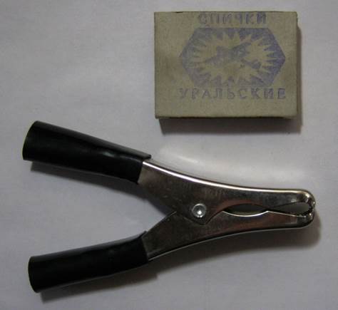

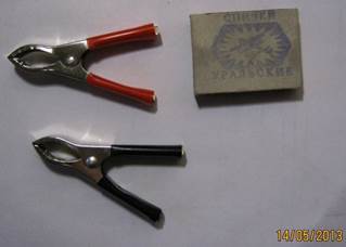

8. Крокодилы для электропитания.
Большой – универсален, недостаток один – большой! Из железа, лучше конечно медный, но такие, медные, редкость и тяжелее…
Просто есть и такие, брать не надо! А вот эти самое ТО, ЧТО НАДО!!! Позволяют зацепиться за любой аккумулятор и маленькие и соответственно лёгкие! Контакт для 2-5 ампер достаточно надёжен…
= Все крокодилы, разъёмы, ухудшают параметры цепи электропитания, целесообразно на провод трансивера припаять, прикрутить, аккумулятор, при минимальной длине провода, и закоротить его ВЧ конденсатором! =

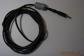

9. Ферритовые защёлки на кабель.
25, 38, 50 руб. штука, в зависимости от диаметра. (смотри чек из магазина выше)
Раньше никогда не пользовался и успешно работал в эфире, сейчас все в один голос говорят НАДО!!! В магазине есть, купил, поставил, разницы не заметил!

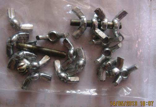

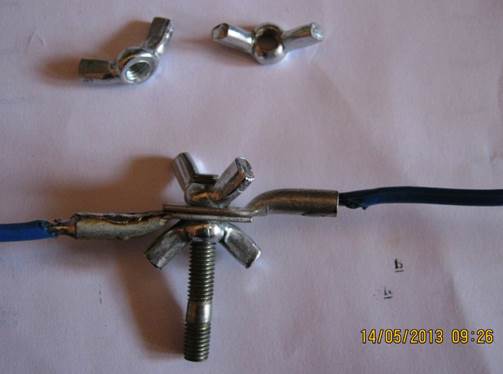

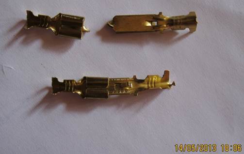

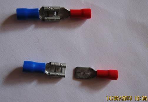

10.     Разъёмы для удлинения «походных» антенн:
В сети есть описания разных авторов об проволочных антеннах состоящих из кусков, соединяя - разъединяя которые антенна трансформируется, перестраивается на разные диапазоны. Ссылки на ресурсы с описанием… по моему мнению это очень удобный вариант для «походной антенны», стоит рядом, на крышу залазить не надо, подошел переключил и работай дальше. Послушать и оценить целесообразность смены диапазонов можно и на не настроенной, а вот на передачу, да ещё QRP лучше, а вообщето необходимо, иметь настроенную антенну! Дешевый и не дефицитный вариант соединений в поле.

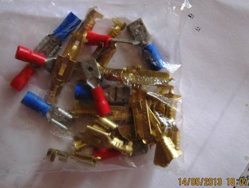

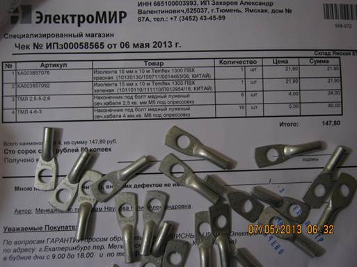

Автомобильные разъемы мама-папа от 2 до 5 рублей штука, барашки по 2 руб. штука, наконечник под болт, медный, луженый, по 4-5 руб. за штуку. Шпилька - по 2 руб. штука (шпилька длинная её надо бы разрезать на 2 или 3 куска), для накручивания барашков, ещё шайбы или гроверы надо под барашков.
= Любые соединения кроме пайки – сварки ухудшают параметра цепи, особенно антенн! =
поэтому после экспериментов и удовлетворения тяги к познанию и новшествам, спаяйте и настройте выбранные Вами варианты антенн монобенд.
= Любые многодиапазонные и или широкополосные антенные системы, являются компромиссом и по определению не могут работать лучше настроенной на конкретную частоту антенной системы. =

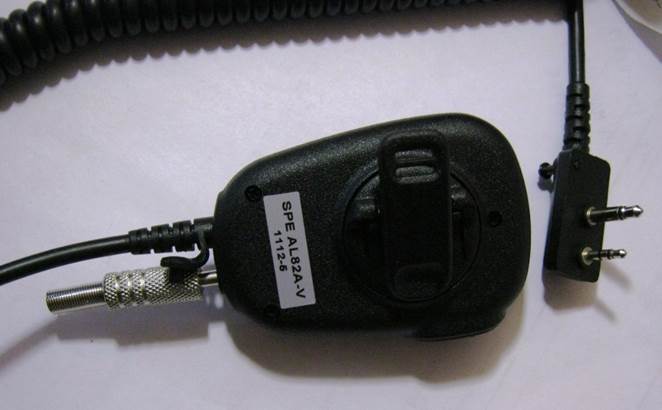

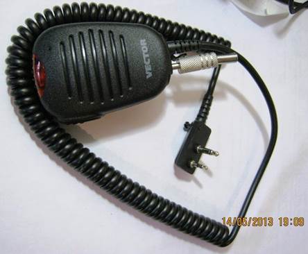

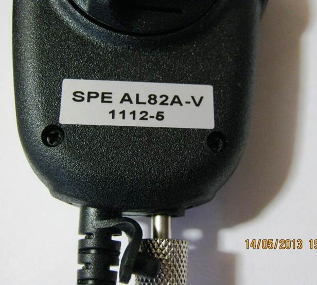

11.     Гарнитура
В спец. Магазине «Салон связи «РАДИСТ» г. Тюмень, ул. Таймырская, 72, оф 400 /4 этаж прямо около лифта/ т. 8 3452 404054» уговорили /с лёгкой руки Некрасова Александра Николаевича/ приобрести ещё и такую вещь, красивая и на МНОГО дешевле, чем где либо!, пользовался такими для УКВ, очень удобно, трансивер под фуфайкой, антенна в рукаве, а гарнитура на клипсе на воротнике под капюшоном, и слышно и отвечать можно, и наушники можно воткнуть, чтобы только самому слышать, так работаю из условий /ам!
Разъёмы конечно надо перепаивать… Приобрёл не сомневаясь!

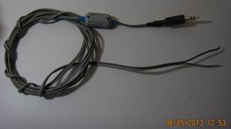

12.     Провода для Ключа, для педали:
Попробовал и простой двухжильный и экранированный НЧ как-бы микрофонный, разницы не заметил, защёлки ферритовые тоже чисто для прикола, ну купил, ну поставил, ЗАЧЕМ??? – НАДО!!!, да пусть стоят, раз надо, хотя и не дешево. Такие же, только не разъёмные, стоят на шнурах питания, на старых мониторах, и много ещё где… буржуи их тыкают тоже всюду, ведь - НАДО!!! И цена повышается за изделие с ТАКИМ…
Вот оттуда можно повырезать, когда техника идёт на свалку…
Дома так и сделал уже много раз…

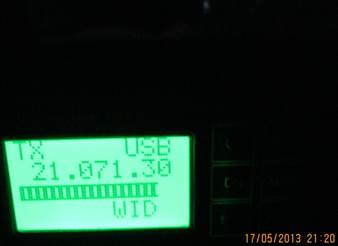

2.2.  «Походная» антенна, длинный провод с питанием по коаксиальному кабелю с передачей ВЧ через кольцо защиты электропитания.
Мне рассказал сосед, Слава - RZ6AP, с ним же и попробовали у нас на даче! Году так в 2008!?! Мне ужасно понравилась! Почему другие до сих пор использую и не выкинул, сам не понимаю! Вот написал, приеду, еще раз промеряю всё всё и вот ТОГДА… Всё старое и проверенное выкину и ОСТАНОВЛЮСЬ в своих вариантах походных антенн. (Это НЕ ШУТКА!!!)
!!! = Один Провод антенны 5 или 10 или 20 или 41 метр продевается в ферритовый бочонок снятый с провода электропитания или монитора, защита от ВЧ помех по кабелю, в этот же бочонок продевается провод от центральной жилы коаксиального кабеля и там же у бочонка соединяется с оплёткой, подключенного к трансиверу. Длина полотна антенны – диапазоны, место установки бочонка относительно краёв полотна антенны – диапазоны и согласование. Количество витков антенны на бочонке связь антенны с кабелем. Количество витков катушки на кабель связь кабеля с антенной.
Мы пробовали 20,5 метров, без витков антенны и кабеля, проще по 1 витку, работали на 28, 21, 18, 14, 7 МГц, днём, на 3,5 никого не услышали, без переключений и подстроек. = !!! описания в сети встречал! ССЫЛКА!

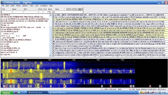

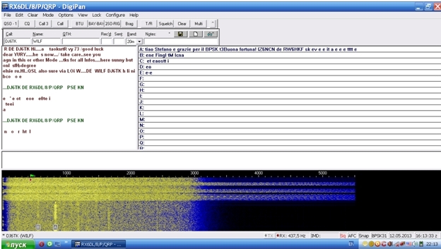

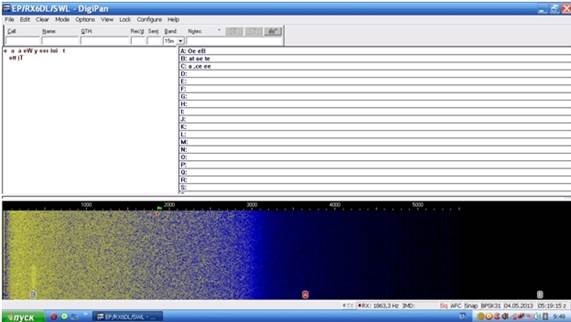

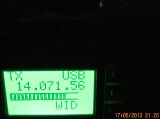

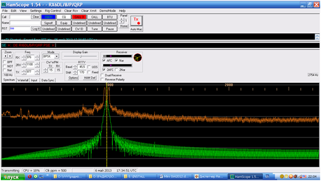

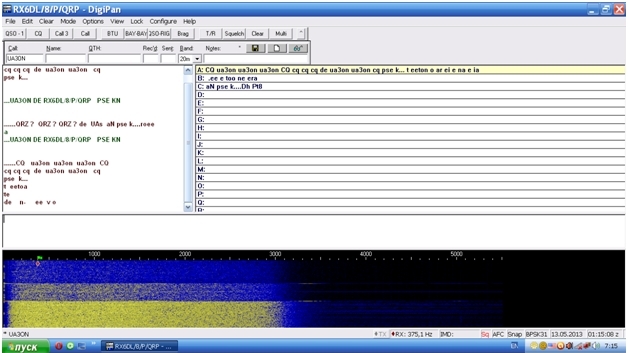

3. Соединение с компьютером. По техническим параметрам Мини SW2012 вроде бы не предназначен для работы цифровыми видами, но SSB то есть!

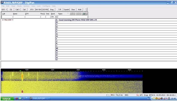

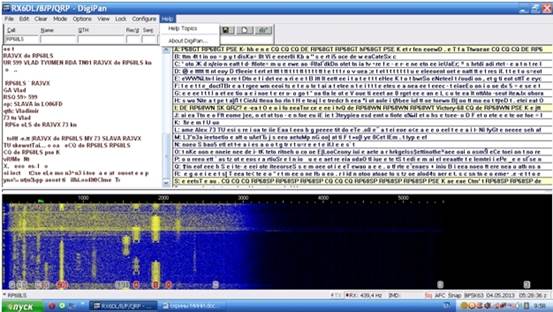

Обьяснени моей симпатии к цифровым видам и при QRP!
Сигнал, спектр полезного цифрового сигнала в PSK-31.
Несущая выставлена на 1000 герц НЧ = 1 КГц. Весь цифровой поток умещается в 31 герце, 1000-15,5 герц = 0 и 1000+15,5 герц = 1, далее декодировку сделает комп у корреспондента, мой комп сделал кодировку и подал сигнал на выход звуковой карты - (наушники).
По эффективности цифра равна телеграфу, ну на 30 герц разница, а вот если начать быстро манипулировать – передавать телеграфные знаки, то ещё и проигрыш получается, полоса спектра при быстрой манипуляции CW шире…
В RTTY там полоса спектра намного шире… но мгновенно передаётся тоже узенький спектр либо = 0 либо = 1 отстоящие друг от друга на сколько то там герц. И весь спектр умещается в SSB звуковой полосе.
При подаче с компьютера на микрофонный вход сигнала в цифре, и подавая с разъёма наушников Мини SW2012 сигнал на компьютер в режиме SSB всё нормально декодируется и передаётся! ПРОВЕРЕНО.
Беру кабель от китайского видео переходника, перепаиваю разъёмы с тюльпан на мини-джет 3,5 мм (компьютерные). Как мне подсказали можно срезать с наушников махоньких неисправных уже. Я купил в Тюмени по 14 руб. железные белые - блестящие и по 9 руб. пластмассовые.
«Правильно» делать кабель соединения компьютера с трансивером умеют многие:
Мне, (тогда RX9LD до 2006) много лет назад, подсказал Александр (RA9LZ) да просто соедини и попробуй, понравиться работа в цифре, тогда и «сделаешь как положено». (Примерно в 1998 начал пробовать)
Разъёмы мини-джет 3,5 мм беру стерео, мало ли что там в трансиверах, компах, может нельзя коротить лево и право! Земля – оплётка = это всегда так, центральная жила на крайний в джете. Второй стерео-канал изолируем и никуда не соединяем. Есть в сети подробное объяснение.
На одном конце провод помечаем - красный, этот же провод на другом конце помечаем уже - зелёный! В результате зелёный подключаем в Комп, это наушники выход НЧ, второй конец этого провода красный, его подключаем к трансиверу, по цвету это микрофон. – получаем сигнал НЧ со звуковой карты компа подаётся на микрофонный вход трансивера. Всё правильно!
Второй провод красный, подключаем к микрофонному входу звуковой карты компа, другой конец зелёный, подключаем по цвету к наушникам выход НЧ трансивера! Опять Всё правильно!
Если провода не помечать, то включаем как придётся и если нет приёма, нет сигналов на водопаде, то меняем на компе разъёмы местами, если приема по прежнему нет!!! – тогда ремонтируем: 1 провода (проверяем электрический контакт на наличие в одноимённых контактах-разъёмах и отсутствие в разноимённых), 2- комп (включаем на гарнитуру слышно и микрофон работает, есть модуляция – всё исправно), 3 трансивер… (трансивер включаем на SSB слышно и отвечают, есть модуляция – всё исправно)

Неудобство стоящее несколько тысяч – при переходе на передачу надо руками нажимать тангенту, при переходе на приём отпускать… возможны эти включения делать педалью, что удобнее, но при наличии педали (или делайте – приобретайте интерфейс управления трансивером в цифровых видах связи и не только, управляется всё, но не в МИНИ!!!) возможно использование вокса, которого в МИНИ тоже нету.
Попробовал, просто соединил трансивер с компом, потом через лет 3-5 приобрёл нормальные фирменные кабели – интерфейс за 2500 – 3000 рублей, и ещё через пол года вернулся к обычному электрическому соединению. Так и делаю теперь ВСЕГДА! Извините не по правилам, так не делают, не правильно сделано и множество других не лицеприятных высказываний, тем не менее работаю именно так. Нареканий или не правильной работы связки компьютер – трансивер при прямом электрическом соединении за время эксплуатации мной отмечено не было ни одного раза!. Фирменные кабели с развязками давали сбои, причём не регулярные, только при ОЧЕНЬ плохом КСВ, а я частенько именно с таким КСВ и провожу ДХ QRP связи, (на стоячую волну в кабеле свёрнутом под раскладушкой, вместе с антенной. Раскладушка работает рефлектором для 40 метровой волны, чтобы вся в землю ушла и на той стороне вышла – И ведь получается… не всегда правда, поэтому рекомендовать ВСЕМ не стану… на любителя в смысле радио – любителя!)/шутка?/{здесь и далее курсивом написаны лирические отступления, воспоминания, шутки и приколы!}
Думаю важно! Сам не проверял, жалко и трансивер и комп! Прямое электрическое соединение компа с трансивером надо делать при выключенном питании, и потом включать в розетку. При включении новых инверторных компьютерных блоков питания всегда происходит бросок тока при зарядке конденсаторов и не хочется, чтобы этот бросок прошёл через микрофонный вход или УНЧ наушников, не говоря о звуковой карте компа или как то по другому повлиял на эти никак не защищённые узлы аппаратуры!. Проведены тысячи QSO и SWL на различных трансиверах, радиоприёмниках и компах. Перечислю: IC-718, IC707, FT840, FT900, IC-R10, DEGEN1103. Компы стационары, не менее 3-4 моих и не менее 2-3 ноутбуков с 1998 примерно года. Не разу ничего не сгорело… (жаль конечно, пользовался бы, испугавшись, ПРАВИЛЬНЫМИ интерфейсами)
= На форуме радиопутешественников ссылка на форум рассказали ещё один ГЕНИАЛЬНЫЙ вариант подключения – соединения трансивера с компом!!! А НЕ НАДО НИЧЕГО СОЕДИНЯТЬ!!! И развязка полнейшая!!! Кладём рядом наушники трансивера с микрофоном компа, и на динамик компа кладём микрофон трансивера. НИКАКИХ электрических соединений, коннект акустический! = это бывает единственный способ при использовании техники без разъёмов микрофона, наушники есть почти всегда! Тоже проверено, РАБОТАЕТ!!! Но вокруг должно быть тихо… из автомобиля в движении, да ещё Русского, да если старый, в эфир вместе с цифровым сигналом полетит и шум и скрежет и стуки, и поверьте, ничего страшного, корреспондент декодирует на своём компе только полезный сигнал, остальное просто помехи, откуда и как они возникли вопрос не поднимается! Настройка громкости – чувствительности описана выше.
/можно приспособить простенькую – меленькую и лёгкую дешевую!, компьютерную гарнитуру к маленькой и лёгонькой специально изготовленной а точнее такой же меленькой и лёгкой и дешевой компьютерной гарнитуры комплект, поместив в коробочку расположив микрофон – наушники и ответ наушники – микрофон закрепить изолентой или даже приклеить и закрыв снаружи ватой, звукоизоляция. (Хи Хи) крепление на голову гарнитур не используем, зачем впихивать в маленькую коробочку еще и совсем не нужные вещи! не забудьте на коробочке сверху приспособить бренд ОЧЕНЬ известной фирмы и обозначить крутого производителя указав не менее 3-4 знаков в баксах. Классно работает пара гаечек помещённая в скорлупку, например от киндера, или кусачек запаянной со всех сторон трубочки, задача при потряхивании раздаётся специфический звук! Объяснений море, главное не смеяться подольше…/ Будет чем похвастаться перед ЗНАЮЩИМИ коллегами! Лучшей развязки и не придумать… никакой электрики, даже расстояние присутствует, передача сигнала от устройства к устройству измпользую ДРУГИЕ, не электрические, физические величины, УДАЧИ! (не курсив – это не шутки это совершенно серьёзно!) Сила звука в коробочке ничтожна и привлекать внимания не будет! А пришпондорив некоторый конденсатор на наушники можно создать звуковой колебательный контур и сузить полосу, но это не нужно, даже не интересно, меньше станций в обзоре одновременно будет видно.
4. Экран программы DigiPan V-2.0 (бесплатная) полученные при эксплуатации с вышеописанными антеннами и кабелем – интерфесом.
Антенна не подключена 14071, сосед в 800 метрах RP68LS виден и без антенны!
Видна не равномернасть АЧХ, подъём на 200-500 герц и ровненький завал на частотах с 600-700 герц до 2700 примерно, далее резкий завал до 3100 и далее УНЧ не выдаёт НИЧЕГО!
Эта фраза ни о чем плохом мне не говорит, всё работает как работает…
Включение аттенюатора на средней полосе забития видно… ¼ последняя посветлее, но ЗАБИТА!
При достаточно сильном сигнале соседней станции в полосе пропускания фильтров происходит ПОЛНОЕ забитие и других, в том числе и полезных сигналов МИНИ почти не принимает! (Как кстати и все другие аппараты!)
Сигнал мощной станции дублируется 7 раз с постепенным ослаблением высокого уровня и хорошо декодируется 7 раз, на более высоких НЧ частотах не работает уже программа DigiPan…
Выключение аттенюатора при отсутствии соседа. Ничего не меняется кроме силы принимаемого шума…
Сигналы тоже конечно лучше видны становятся. Но при выставлении громкости на тот же цветовой фон, всё становится ОДИНАКВЫМ!
= В левой части водопада сигналы станций использующих PSK-31 в правой части водопада сигналы станций использующих PSK-63 видна явная разница в ширине полосы, (спектра используемых частот), у других видов модуляции свои СПЕЦИФИЧЕСКИЕ спектры частот, будете использовать Digital, будете различать и научитесь понимать физическую разницу и соответственно помехоустойчивость! (Чем меньше промежуточных состояний сигнала между =0= и =1= тем надёжнее, чем дальше отстоит =0= от =1= тем надёжнее, помехозащищённее, чем более современный алгоритм кодировки тем лучше! Например наберите текс в 100 любых знаков и засеките время передачи его в PSK-31 и в PSK-63, (включать трансивер не обязательно, пусть один комп молотит в пустоту на не включенный микрофон…) последний вид модуляции тратит заметно меньше времени, и между =0= и =1= не 31, а 63 герца, соответственно PSK-63 примерно в 8 раз помехозащищённее и экономичнее. У моего МИНИ при PSK-63 QSO ничего не успевает нагреваться, а CQ я могу передавать в 10 – 12 раз дольше при том же нагреве! Но при PSK-31 больше станций одновременно может быть расположено на тех же 2 КГц эфира, и БОЛЬШИНСТВО используем менее эффективный вид модуляции. =
Включение уличного освещения во дворе на базе светильников с ДРЛ!!!
Приём станций становиться не реален… выключаемся… заполняем карточки, читаем умные статьи в сети и т.п. Сам начинаю писанину.
Эфир чист на 28 МГц, станций не обнаружил, выключил УВЧ, а потом включил аттенюатор, видно снижение усиления как уровень шума. Хорошо отслеживается полоса пропускания всего тракта МИНИ, чуть меньше 3000 герц. При режиме SSB WID. Это уже с выхода УНЧ!

Простейший тест по наличию и равномерности усиления УМ-ВЧ.
НЕ Рекомендуется! применим ТОЛЬКО для ламповых усилителей не «сгорающих» при отвратительном КСВ и могущих работать на не согласованную нагрузку, и всё равно выдающих что то в антенну.

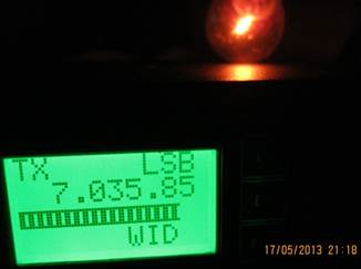

В соответствии и предполагаемой мощностью на выход, на антенное гнездо нагружаем лампочку накаливания. В случае с МИНИ и предполагаемых 10 -15 ваттах - Лампочка 12 вольт например для автомобиля.
Несколько вариантов включения: в данном случае центральная жила на лампочку и земля на лампочку. Проверяем напряжение в антенном гнезде с выхода УМ ВЧ.
Сигнал на МИНИ трансивер подаётся в штатном режиме настройки – длительное нажатие кнопки PRE. Наглядность… пусть и не совсем корректно! В плане измерения.
На диапазонах 1,8; 3,5; 14 МГц видимо нагрузка не соответствует 50 ОМ, и УМ ВЧ выдаёт не всю мощность… и хорошо, целе будет!
На 1,8 МГц, видимо, много меньше 10 ватт, на 7 МГц подъём, мощность максимальна, и выше 14 МГц лампочка опять не горит…
Второй вариант включения лампочки: центральная жила антенного разъёма трансивера на лампочку, второй провод лампочки на центральную жилу антенны, земля трансивера на землю антенны.
Проверяем ТОК в антенну!
Такую фотку непременно размещу на своей QRP/QSL пусть наглядно видят, что не ярко горящая лампочка наводит на его антенне напряжение, достаточное, для работы его радиоприёмной аппаратуры!
По моему глубокому убеждению QRP – QSO заслуга не столько обладателя QRP сколько его корреспондента, имеющего достойную аппаратуру, терпенье и желание отвечать слабым станциям, и очень надеюсь пусть УВАЖАЮТ своих корреспондентов при использовании QRP аппаратуры, стремятся при такой мощности максимально полно передать ВСЁ в эфир, не тратя в кабелях, верёвках, скрутках «драгоценные» для QRPиста миливатты… Говорят разборчиво и медленно, не болтают лишнего, зачем, всё равно ВАС НЕ СЛЫШНО!!!
При наличии 2-3 киловатт какими то там 10-30 ватами можно просто пренебречь, а вот если их всего 8, как можно пренебрегать потерями в 10 ват, что же тогда полетит в эфир??? Минусы??? /лирика/
/Случаи из прошлой жизни: Ведя кружок радиооператоров и руководил коллективной радиостанцией UK6AAK с 1976 по 1990 годы. Ребят набирал в соседних школах. Условия были жесткими! Первая радиосвязь только ТЕЛЕГРАФОМ!, изготовленная и или настроенная в кружке аппаратура по первому требованию предъявляется на выставки и главное не менее месяца эксплуатируется на коллективной радиостанции, проверяется надёжность конструкции! Принадлежит при этом кружковцу, хотя и изготовлена на нашей базе и нашими инструментами из наших, в основном, комплектующих. Имея, в том числе и контингент планируемых «EZ» - так раньше обозначалась 4 категория - 160 метров, а попросту говоря действующих «Свободных радиооператоров» в числе изготавливаемых конструкций частенько попадались АМ передатчики (к эксплуатации допускались только качественно изготовленные и правильно настроенные, проверку проходили как правило ВЕЧНО!!! Подозреваю изготавливалось сразу несколько и одним жертвовали…) и конечно же усилители мощности на ГУ-50, а чаще на ГК-71 и ГУ81. Так вот такие усилители ОЧЕНЬ наглядно настраивались лампочками накаливания, был у нас набор керамических патронов для разных лампочек, приносил с работы и на 12 и на 24 и на 36 и на 60 и конечно на 110 и 220 вольт, от 40 ватт и стаяла у нас на окне в патроне ГОЛИАФ лампочка 1000 ватт, на специальной подставке и запитанная медными проводами лапша с расстоянием между жилами порядка 1,5 см. так вот при правильной настройке П-контура эта лампочка светилась ярко белым, не перегорала… Именно на лампочках учились мои будущие EZ не перегружать УМ, не калить зря аноды и связь с антенной делать не более 20-30%, что существенно уменьшало уровень внеполосных излучений. Изучать радиотехнику… (как и за счёт чего горит лампочка не подключенная к электро - сети и почему второй провод весит на изоляторах и как замыкается цепь для протекания достаточного тока… где и как замыкается цепь, и многие другие вопросы осваивали и изучали! Что можно трогать? Какие повреждения получает человек прикасаясь к тому, ЧЕГО ТРОГАТЬ НЕЛЬЗЯ!!!) Некоторые получили позывные, а некоторые до сих пор в радиолюбительском и профи эфире! Там же, на окне, лежал мостик с коротенькими проводками и вольтметром на постоянку, заблокированный ВЧ конденсатором, наглядно было видно количество свободной энергии наведенной антенной, наглядность и на приборчике в паре с лампочкой. Ещё вешали ртутную лампу (дневное освещение) рядом с антенной, для определения излучаемого напряжения, пучности напряжений, настойки антенн – наведено более 300 – 500 вольт излучений, лампа начинает светиться ни к чему не подключенная, но ртутные лампы не прижились, типа соседи сразу легко могут определить по чьей вине телевизор вдруг забарахлил и сотрудникам ГИЭ легче находить антенну и достойным излучением.
С тех пор и сам, и мои кружковцы, увлекаются QRP – Саша (UA6ANN) изготовил и ПОДАРИЛ радиокружку передатчик на 6П1Ж с выходным касакадом на 6П15П, забрав, наконец, домой свой давно собранный и проверенный длительное время, надёжный, УМ с лежащей ГК-71 и П контуром с вариометром вместо катушек и переключателей!!!
(К этому времени Вася принёс для настройки П-контура изготовленный УМ на ДВУХ ГК-71, с возможностью отключения одной из них, по выбору и главное с переключаемым напряжением питания анодных цепей с 800 вольт, ступенчато до 3,5 тысячь… Сашин стал без надобности с одной, всего, ГК и напряжением на анодах, всего 900 вольт, такой транс попался Саше, зато плоский, точно по высоте разместился в узком корпусе. Настройка Умов и П-контура заключалась в определении мест продпайки отводов катушек для настройки на 200, 160, 80, и т.д. метровые диапазоны, тшательной пропайкой основных узлов, изготовлением цепей разряда конденсаторов питания при выключении и т.п.) Вот связи на этом махоньком передатчике и проводились параллельно с передатчиком ЁРШ- морской с выходом на ГК-71, и каково же изумление, когда на ГК давали 599, а на 6П15П давали тут же и те же кореспондены, далеко не близкие, 569… и ещё большее удивление и уважение к Саше, когда радиосвязь устанавливалась на 6 ват и потом добавив еще 500 – 2000 ватт получали рапорт на 3-4 балла лучше и самое прикольное не всегда 599… иногда и 1,5 киловатта получали рапорт 579, 589, и тут же QRP 559??? У многих видевших воочию ТАКОЕ сравнение ступор до сих пор, более 30 лет. /Это я про себя…/ /
В данном случае лампочка включена на напряжение, второй конец с лампочки на в антенну, а на землю. Какое напряжение на 50 Омах для получения 10 ватт? Как раз 12 вольтовая лампочка подойдёт! Горит не очень ярко, нет 12 вольт напряжения, частота тут на нити накаливания особенно и не важна. (провода короткие – пренебрегаем неточностями)
На что обратил внимание крутя, первоначально, новый трансивер
МИНИ SW-2012 :
1.    Нет контроля напряжений электропитания.
Как поведёт себя аппарат при понижении напряжения в как будет выходить из строя из за низкого напряжения, восстановятся ли параметры при подаче нормального напряжения? Как будет вести себя при недостаточном Токе? Придёт время и это тоже проясниться.
2.    Нет контроля температуры радиатора УМ!
При длительной работе на передачу в цифровых видах существенно греется выходной каскад УМ – это нормально, до какого - то предела!
Где предел, хотелось бы включить вентилятор при перегреве!!! Автоматически понизить или выключить усилитель мощности, или хотябы запишалбы! /желательно жалобно…/
В своё время, занимаясь эксплуатацией радиостанций, (Тюменская Комплексная Геолого - Разведочная Экспедиция «ТКГРЭ») не удавалось достичь выполнения рекомендаций по запрету переполюсовки и контролю напряжений. Несколько радиостанции пришлось чинить.
Выход: Мостик из диодов внутри радиостанции по питанию и подача напряжение любого полюса на любой провод обеспечивает НОРМАЛЬНОЕ соблюдение полюсов электропитания, но уже внутри.
В радиостанциях «Ангара-1» стоит стабилитрон прямо на входе, по питанию, и при подаче не тех полюсов сначала искрит не по детски, потом сильно греется и воняет, и потом уже перегорает, но только сам стабилитрон, радиостанция остаётся целой! При несколько завышенном напряжении спасает от перенапряжений внутри радиостанции, конечно греется и воняет… пахнет. Меняя стабилитроны делал скрутки и потом только пайку, при защите цепей олово плавиться… без скрутки провод отпаивается, отваливается и сгорает уже более серьёзный узел, и не рядом по входу.
При включении МИНИ трансивера SW-2012 от случайного блока питания, надеялся на наличие по входу конденсатора емкости достаточной хотябы для сглаживания напряжений при токах достаточных для питания приёмника, УВЫ!!! При случайном, китайском преобразователе, блоке питания на выходе оного имеем пульсирующее напряжение от 160% до 80% от написанных на шильдике в зависимости от нагруженности! Далее начинает пахнут и говорить по Китайски: «не хочу ТАК работать». Очень хотелосьбы иметь внутри МИНИКА стабилизатор позволяющий подавать более разнообразное питание. Пока всё описанное это дополнительные, внешние совершенно необходимые для нормальной эксплуатации устройства.
При приобретении МИНИ трансивера будьте готовы обеспечить ему достойные условия в работе.
