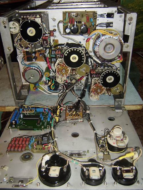

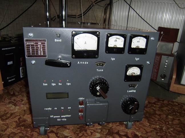

В результате был изготовлен усилитель на любительские диапазоны и под коаксиальные фидера в виде моноблока с выносным пультом управления .Вот что из этого получилось :
На месте БМЗ драйвера установлен блок контроля конструкции UR4QBP (http://ur4qbp.ucoz.ua/shop/34/desc/blok-upravlenija-i-kontrolja-sovremennogo-lampovogo-usilitelja-moshhnosti) с помощью которого реализована правильная последовательность включения -выключения усилителя , контроль напряжений, КСВ и выходной мощности , защита по току экранной сетки и по КСВ.
Отдельное спасибо Александру за этот блок и терпеливые ответы на мои вопросы.
За передней панелью установлены накальный и вспомогательный трансформаторы , стабилизатор экранной сетки 350 В который применил в своей конструкции UX5IW (http://www.cqham.ru/forum/showthread.php?t=3111) ,управляющие реле.
Планки диодного дешифратора коммутатора диапазонов заменены небольшой платкой на диодах 1N4007 которая закреплена непосредственно на коммутатор , что позволило получить достаточно много свободного места .Заменена подсветка шкал на светодиодную.
Выше блока контроля расположена плата с нагрузочными резисторами стабилизатора 350 в и реализована защита по экранной сетке на оптопаре.

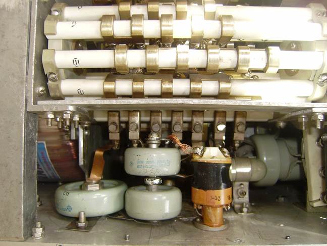

Следующим этапом было решено произвести оптимизацию контурной системы под радиолюбительские диапазоны , желательно с наименьшим вмешательством в конструктив.
Произведен расчет П-контура под следующие параметры:
R экв = Uа / 1.8 Iа = 3000 / 1, 8 ∙ 0.8 = 2083 Ом Добротность принимаем 10.

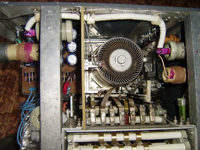

Удалены родные вакуумные конденсаторы 300 и100 пф , что позволило освободить место для высоковольтного трансформатора. На 5 поддиапазоне ( 18-28 Мгц ) в горячем конце остался работать родной вакуумник 12.5 пф , на 3и 4 поддиапазонах (7-14 Мгц ) вместо родных 100 пф подключена емкость 47 пф плюс постоянно подключенная 12.5 пф и плюс емкость монтажа позволило получить емкость горячего конца порядка 70 пф, на диапазон 80 м дополнительно с помощью реле подбрасывается емкость 110 пф ( на фото две последовательно соединенные емкости по 220 пф )- в сумме 180 пф , а на 160 м подключается 470 пф( меньше не было) , что дает суммарную емкость на этом диапазоне 540 пф.

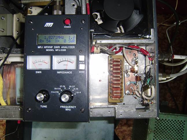

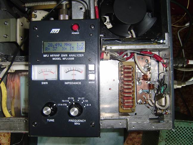

Входная часть изготовлена по классической схеме –ФНЧ с частотой среза около 32 Мгц и нагрузочным 20 ваттным 50 омным резистором . Катушки намотаны на оправке 10мм , по 6 витков провода 0.9мм, виток к витку , расположены взаимно перпендикулярно, емкости по 75 пф . КСВ на 28.5 Мгц получилось 1.5 , на 24 Мгц -1.2 на остальных диапазонах в пределах единицы.Любое раздвигание витков катушек приводит к резкому повышению реактивностей .

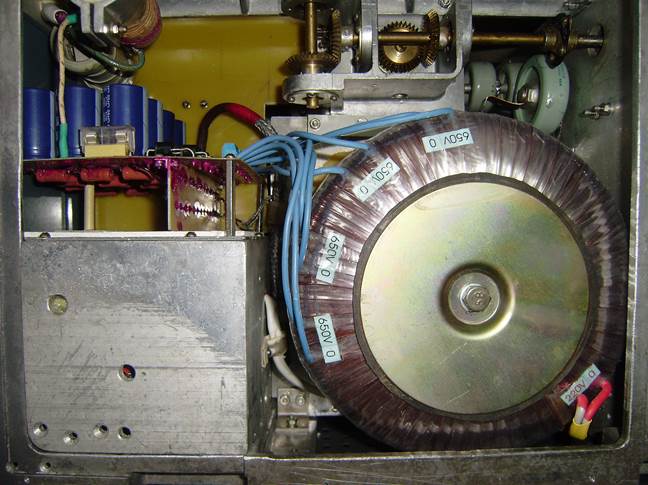

В качестве высоковольтного применен тороидальный трансформатор габаритной мощностью 2900 ват фирмы *Торнадо *, который удачно занял место убранного вакуум-ного конденсатора на 300 пф. Используется 4 обмотки по 650 вольт , выпрямитель клас-сический ( метод сложения выпрямленных напряжений ) , конденсаторы 330 мкф на 400 вольт по 4 штуки в каждом выпрямителе .Трансформатор рассчитывался под 220 вольт , но у меня напряжение в сети ниже 235-240 вольт не опускается , поэтому реально на анод подается 3650-3700 вольт , просадка при нагрузке до 1 ампера составила порядка 60 вольт.

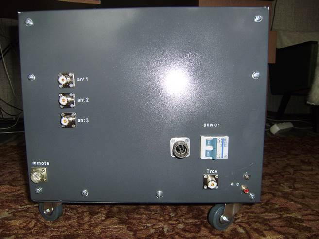

Отсек драйвера разделен перегородкой на две части ,в нижней расположен входная цепь , в верхней сетевой фильтр. На крышке этого отсека закреплен высоковольтный выпря-митель , сюда же перенесены высоковольтный дроссель и блокирующий конденсатор. Лампа отделена от выпрямителя 4 мм стеклотекстолитовой пластиной для предотвра-щения нагрева электролитов .Над лампой установлен термодатчик для управления работой вентилятора .Для обдува применен вентилятор SUNON производительностью 165 м3/час На месте убранных родных разъемов питания удачно разместились три реле антенного коммутатора , антенное реле П-1-Д и датчик КСВ по схеме DL2KQ.

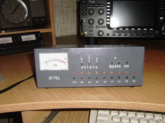

С помощью выносного пульта управления осуществляется включение –выключение усилителя , режим обхода , контроля выходной мощности , переключение антенн и диапазонов которое может осуществляться как в ручном режиме , так и в автоматическом через встроенный CI -V интерфейс.

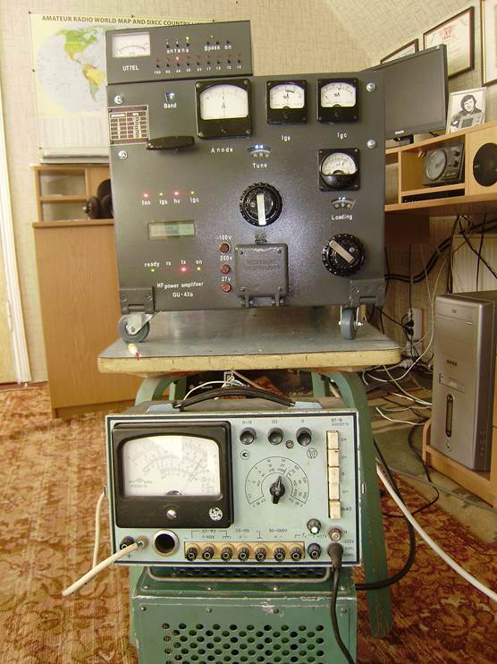

Измерения проводятся на эквиваленте от Р-140 нашим родным В7-15 , через делитель 1:10.
Диапазон 7 Мгц ., мощность подаваемая с TS-2000 составляет 25 ватт. ВЧ напряжение на эквиваленте составило 300 вольт , что соответствует выходной мощности 1800 ватт, при этом ток анода 1 Ампер, ток экранной сетки 5 ма , управляющей около нуля.
На остальных диапазонах ВЧ напряжение колеблется от 285 до 300 вольт. Исходя из этого удалось получить выходную мощность 1600-1800 ватт не нарушая паспортный режим лампы.
